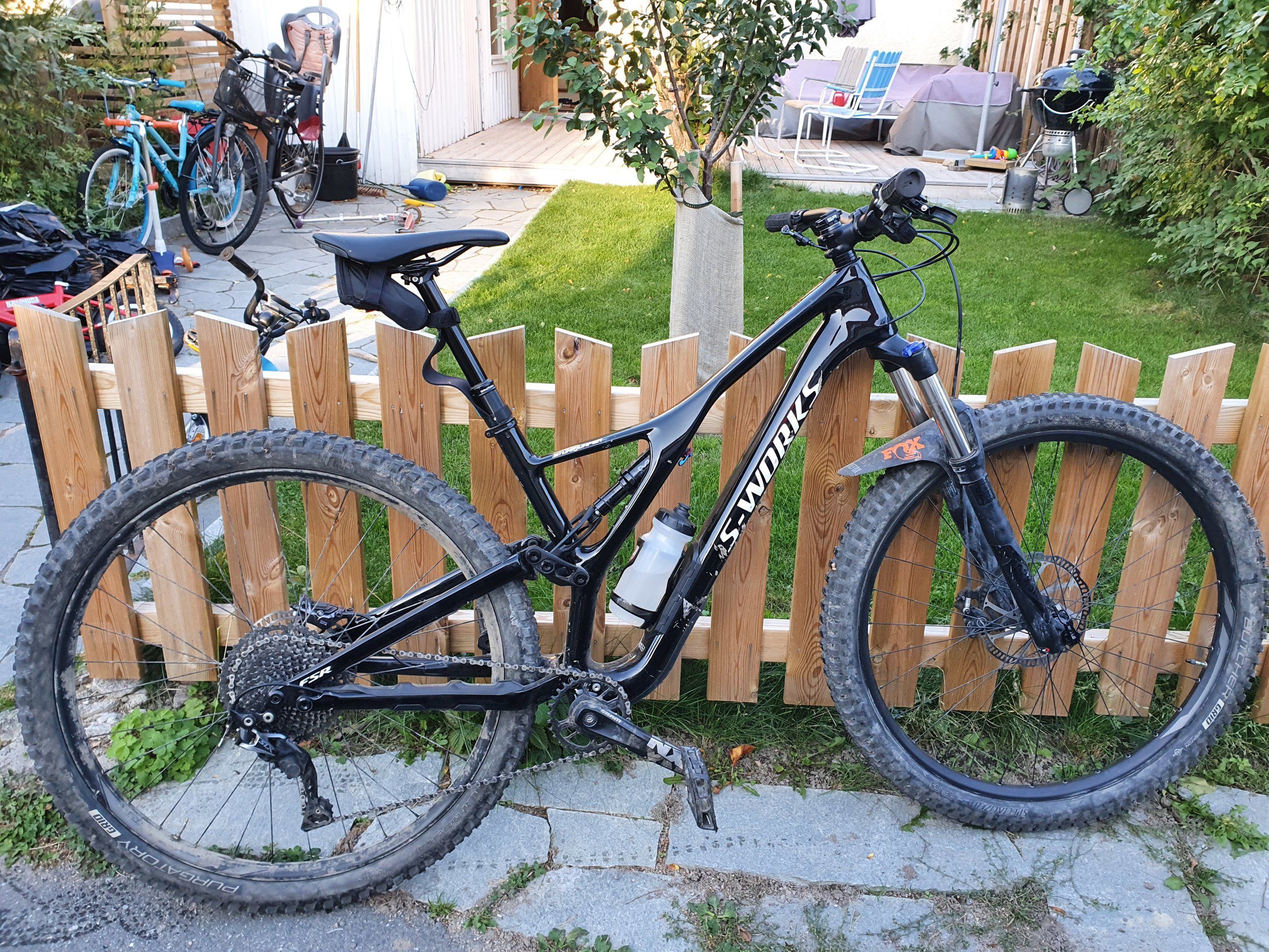

Har nyss fått min ram utbytt på garanti. Fick en fin och dyr ram så jag vill helst inte behöva krångla igen med tillverkaren/butiken.
Provade första turen igår och märkte att tramporna slog i hela tiden. Har nu mätt upp BB höjden till 29,5cm. Jag borde ha 33-34cm enligt spec.
Misstänker att detta beror på att ramen jag fått är en LT ram med helt annan geometri. Dämpare mm kommer från min Stumpy ST 2019 (som har 130mm fram och 120mm bak).
Det finns ett flip chip som kan vända men jag tror det bara ger 0,5cm i höjd. Så hur skulle ni göra för att få upp höjden? Måste jag köpa fetare dämpare eller finns någon billigare lösning?
