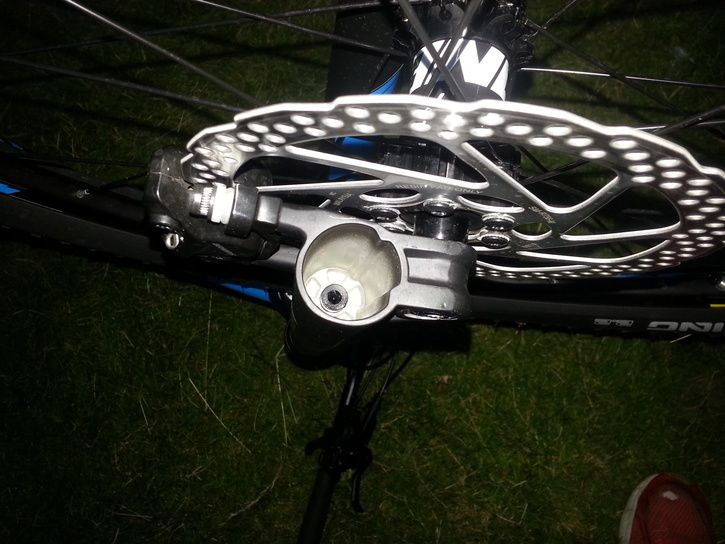

Lånar denna gamla tråd för att slippa starta en ny.
Har en ny MTB med en RockShox Reba RL 29 Solo Air 100mm. Min första erfarenhet av dämpat...
Det positiva trycket förstår jag, locket på ovansidan märkt med +. Pumpar upp enligt etiketten som sitter klistrad på gaffeln.
Under andra gaffelbenet ställer jag "rebound" (sköldpadda -> hare) som jag förstått är hur snabbt gaffeln ska studsa upp igen. Har ställt den på mitten. Någon får gärna förklara ännu en gång om när man vill ha mer långsamt (sköldpadda) och när man vill ha snabbare (kanin)?
Har förstått att man på Reba även kan ställa det negativa trycket... Men hur gör man det. På de youtube filmer jag hittat skruvar de loss en mutter längst ner på gaffeln, men där har jag ingen mutter på min gaffel. Ca 10 cm upp inuti gaffeln sittet en svart mutter, men helt omärkt och ser ut att vara svår att komma åt att fästa pumpen i. Är detta rätt mutter? Eller kan man endast ställa det positiva trycket på denna Reba?

Reba solo air är faktiskt egentligen en dual air men med den negativa kammaren dold. Den negativa kammaren på reba solo air kan "nollställas" om det efter ett tag läckt över tryck från den positiva till den negativa (dämparen säckar ihop). Har hänt min ett par ggr men fixas lätt genom att tömma den positiva kammaren, ta bort det svarta locket nedtill och släppa ut övertryck i den ventilen som finns under det svarta locket. Nu är dämparen resettad till "default". Skruva tillbaka locket och pumpa upp den positiva till rätt arbetstryck.
