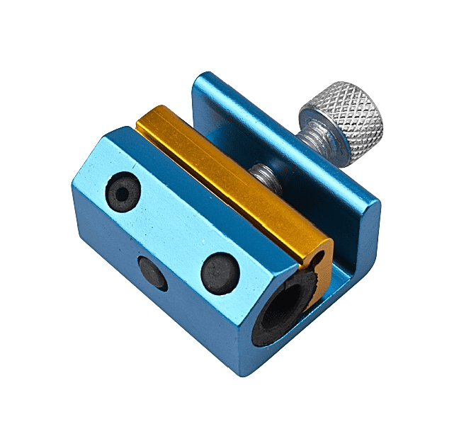

Som rubriken låter, hur smörjer man egentligen växelvajer som redan är i växelhölje? Går det eller är det ny vajer som gäller? Kräver smörjningen någon form av verktyg, teknik? Ena änden sitter fast i växelreglaget och i andra sitter en sådan där grej man klämt fast, tar man loss den så fransar sig växelvajern men man får ur den ur växelvajer höljet. Hur gör ni proffs? Vad för typ av olja skall man använda till detta samt till kedjan? Tack för alla tips jag kan få.

Vajersmörjare, kanske.

Har jag kört med några gånger. Går sådär. Till dom som inte vet så skruvar man alltså på mojängen på ändan av höljet, och så finns det en öppning för vajern, och ett hål för att spruta nån smörja i. Har gjort så att jag vänder cykeln upp och ner i mekstället (så att smörjmedlet ska kunna rinna ner), skruvat ur skruven som håller bromsvajern (för att få plats med mojängen), sen satt på den och sprutat. Skvätter överallt ändå men smörja hamnar iaf i höljet till slut. Sprutar till det kommer ut ur reglaget. Använder WD40 high performance silicone lubricant, den bildar en torr och hal hinna som inte binder smuts. Kör kanske en gång mitt i säsongen, sen byter jag. Kostar inte mycket i sammanhanget att byta alla vajrar ändå.
