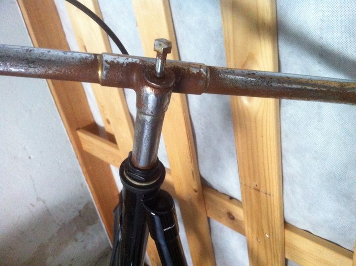

Hej,
Vill byta ut mitt rostiga styre på min Sjösala mot ett nytt. Försökte lite snabbt lossa på styret (skruvade upp bulten på drygt 20 cm och förskte lirka upp styret) själv utan vidare framgång...
Så min fråga är hur göra jag? Sen om ni har nån aning om styrstammen är 22,2 eller 25,4 mm (eller nåt annat) så vore det också till stor hjälp.
Se bild för mer info.
Tack!
Hur tar jag av/byter styrstam på min Sjösala?
Skruva i skruven så att den tar gäng ca 1 cm och slå sedan ner den med en plastklubba eller en slägghammare med något i mellan så att skruvhuvudet inte förstörs. Lossar det inte då, gör om proceduren tills det släpper. Du får även vrida stammen fram och tillbaka medans du håller på.
