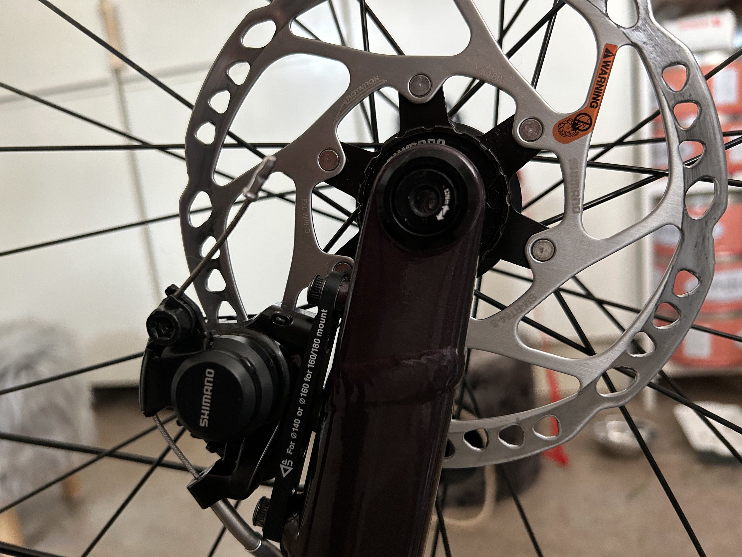

Jag har skulle pumpa i mer luft i framdäcket och presta ventilen gick av! Ingen luft kvar i däcket. Måste lämna in för byte av slang.
Problemet är nu att jag inte får av hjulet. Det är inget ”snabbfäste”. Det behövs något verktyg. Jag vet inte vad det heter!?
Jag har nyss köpt en Scott Contessa Speedster Gravel 25

Du har en s.k. Thru-Axle. Gängat i ena sidan, den sidan du tagit bilden. På den andra sidan finns ett sexkantigt hål för insexnyckeln som föreslagit i inlägg ovan.
Se till att lirka in nyckeln en bra bit, det är lätt att runda skruvhuvudet som är i aluminium, annars.
Hur det ser ut kan du se här https://pedalchile.com/blog/thru-axle
