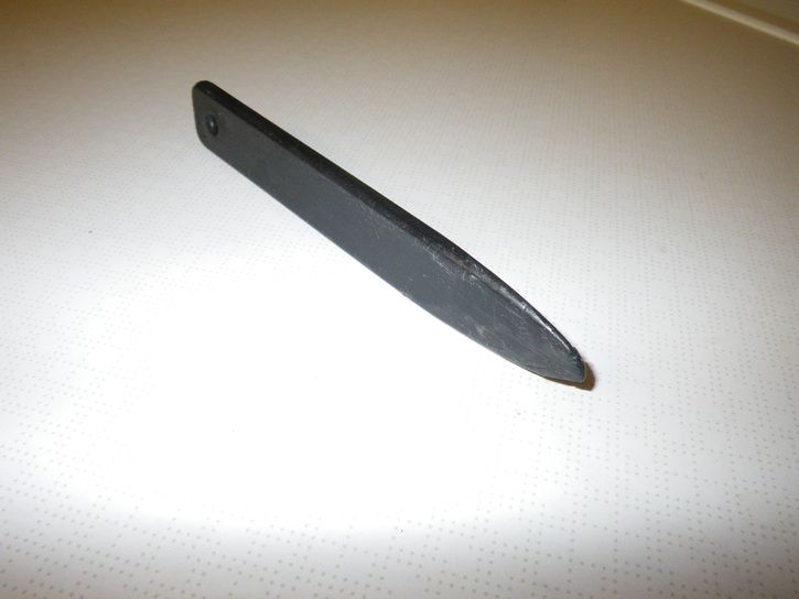

Har ett litet "plastverktyg" ca 13-14cm långt för uppgiften! Funkar perfekt utan att skada beläggen!
Vet inte vad jag fått det ifrån eller vad det är(nån som vet vad det är?)...skulle vilja skaffa ett till då det börjar bli lite slitet efter alla år av bromspadsbyte!

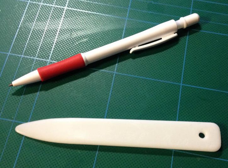

Verktyget kallar vi på jobbet för "fiskben" och vi använder den när vi byter framruta på bilar som är utrustade med kil-list.

Finns även i mindre dimensioner som är praktiska när telefoner och bärbara datorer ska skruvas isär.

Tack för era svar då vet jag! Hittade det direkt när jag sökte på fiskben :)
