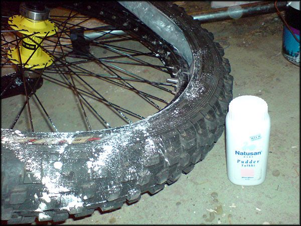

talk.jpg ht=450
now we're talking

Hur undvika att slangen snurrar i däcket?
Ser riktigt suspekt ut det där. Talkburken bara utplacerad för att förvilla.
Kan alltså vara fråga om något som är långt värre än fyllemek.
> värre än fyllemek.
du vet ju inte vad som är i talkburken...
(nynnar "...in a rich mans world...")
