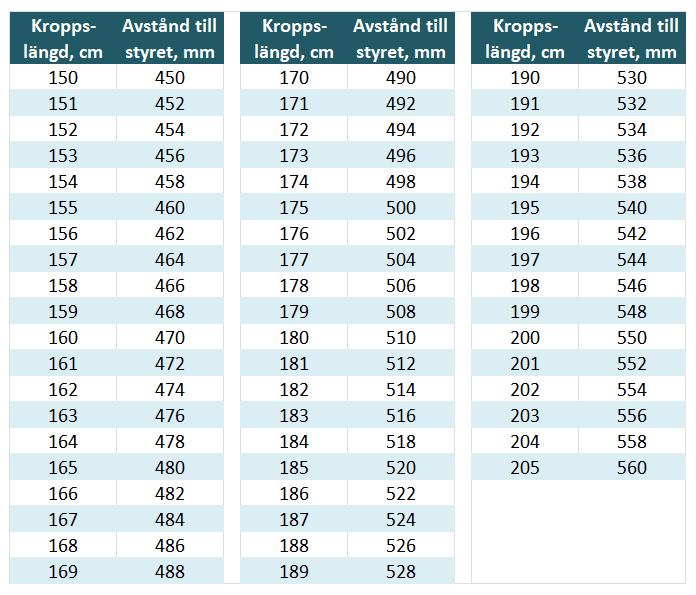

Angående sitta i eller på cykeln så har den här rekommendationen i avstånd till styre hjälpt mig att relatera till hur stor cykel jag vill ha.
Jag är 177,5 cm lång och bör ligga på 505 mm reach + styrstam. Det gör jag idag med både 1) 470 reach + 33 styrstam = 503, och 2) 465 + 40 = 505. Den första var när jag köpte den 470 + 50 = 520 som enligt ovan rek till 185 cm och kändes för långt för mig. Hojen jag hade ett par år tidigare var 422 reach + 50 styrstam = 472, ovan rek för 161 cm lång person vilket var för kort för cykling uppför och vad mer, även om jag tyckte den var roligt hanterbar.
Din Hightower är reach 423 + styrstam 50 = 473, ovan rek för 161,5 lång person. Bird du testat hade 449 reach + styrstam jag antar nånstans 40 till 50 = 489 till 499, vilket ovan rekommenderas till 169,5 cm till 174,5 cm lång person - där du ligger mitt i. Personlig smak och hur långa ben, armar, etc spelar så klart in lite. Men kanske är en väldigt enkel pusselbit att du till att börja med behöver en cykel i lagom storlek :)

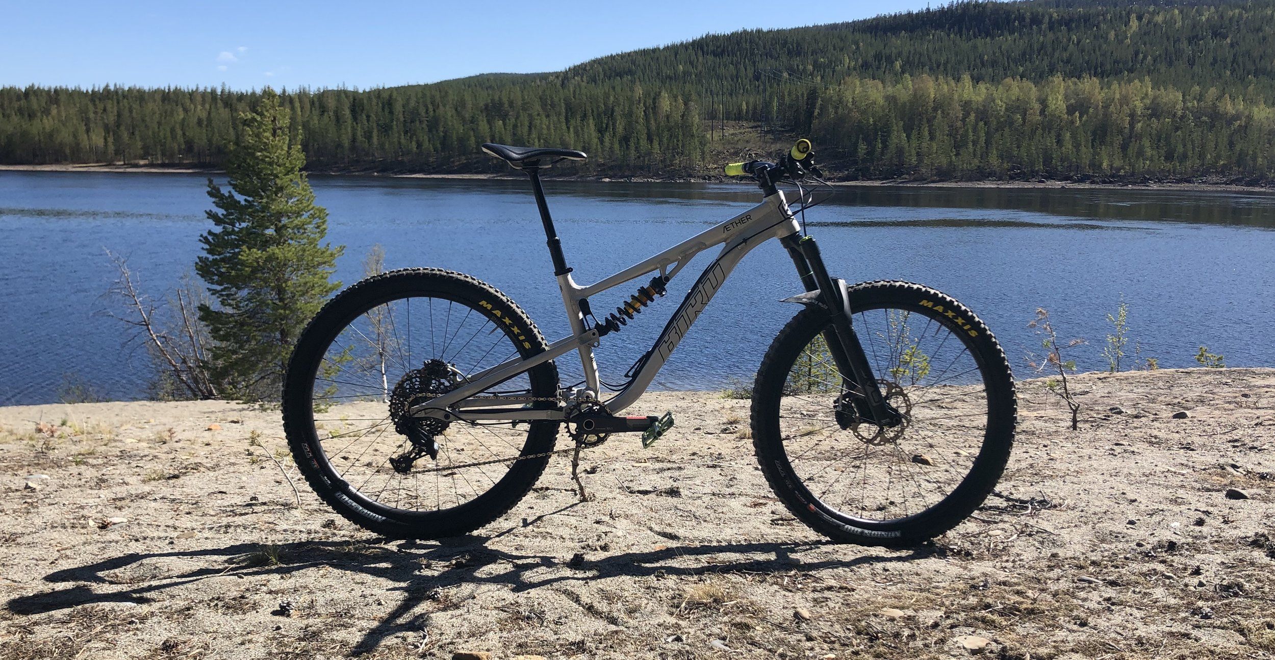

Jag får be om ursäkt att jag inte återkommit tidigare med en beskrivning hur jag upplever cykeln. Livet tog en oväntad vändning i våras/början av sommaren med cancer för en familjemedlem och intresset för cykling försvann.
Anyhow, nu har jag och Aether (Ester) varit ute på ganska många rundor och det känns dags att ge en kort beskrivning vad jag tycker om cykeln. Min spontana tanke på första rundan var hur "hemma" jag kände mig i den! Ungefär som att ta på sig en Houdini power hoodie =) På Hightowern kände jag mig ibland som en passagerare och inte riktigt delaktig. Absolut inte den känslan här. Här är det jag som bestämmer! Nästan farligt förtroendeingivande i utförslöpor. Men precis som alla cyklar med modern geometri kräver den en lite mer aggressiv åkstil för att bibehålla trycket på framhjulet. Jag är van vid att ha alldeles för mycket vikt bakåt vid utförsåkning för att förhindra OTB så jag måste tänka aktivt på att vara mer centrerad men det gick snabbt att anpassa sig till (för det mesta...). Trots att jag kört 150 mm gaffel så klättrar den riktigt bra på tekniska stigar. Det är oftast min dåliga kondition som begränsar. Nästa säsong ska jag dock prova att sänka gaffeln till 140 mm och se hur jag upplever det.
Jag skulle nog kalla den en rolig stigcykel som inbjuder till lek. Jag som är en medelmåtta på att cykla (och lite av en fegis), har plötsligt börjat leta efter stenar/rötter att hoppa över och istället för att ta den enklaste vägen förbi ett knixigt parti, utmanar jag mig genom att ta den "roligare" vägen. Är jag snabbast och plockar en massa QOM? Absolut inte. Var jag det innan? Verkligen inte...
Nackdelar då? Tja, höjden på vevlagret är kanske aningen för lågt. Men jag har 170 mm långa vevarmar just nu så det kanske påverkar lite. Egentligen tror jag inte att jag slår i stenar/rötter mer nu än med Hightowern eller tidigare cyklar, men den kräver helt klart lite planering vid riktigt tekniska stigar. Inget större problem dock om jag ska vara helt ärlig.
På något sjukt sätt känns det lite tråkigt att jag trivs så bra på den. Allt verkar handla om 29" idag och jag känner mig lite som en stofil/bakåtsträvare som inte kan hänga med i utvecklingen. Kanske dags att sluta surfa på internet och bara cykla?!
