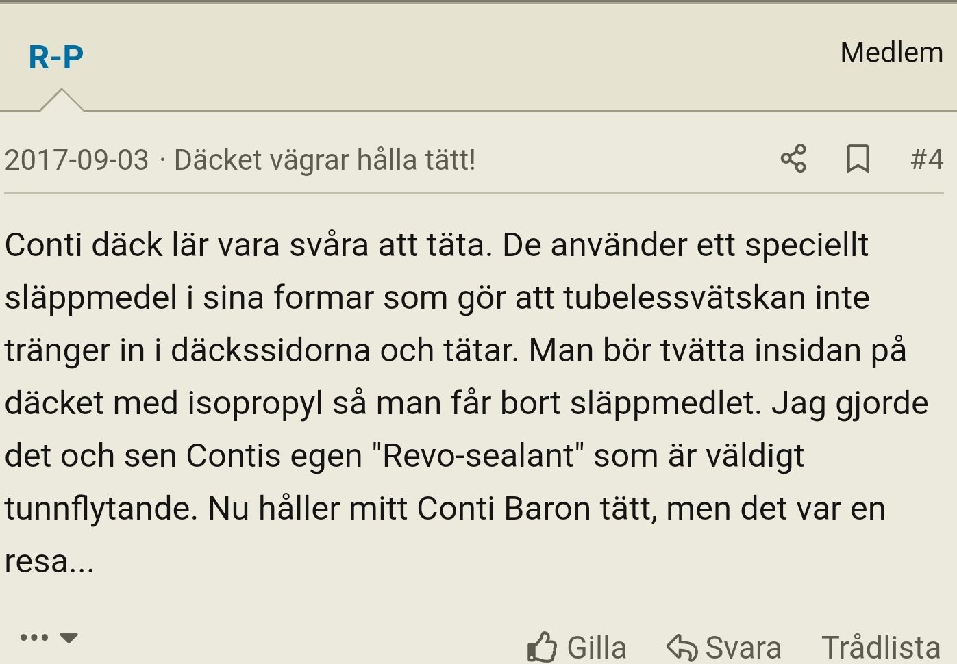

Testa med däcken du har, värsta som kan hända är att dom inte håller tätt. Så kan du köpa nya däck när dom är slitna.
Kan vara smart att tvätta insidan av däcken med något lämpligt avfettnungsmedel för att lättare få guckan att väta däcket.

Jag har kört med Conti GP5000 TL på TL-ready fälg med gott resultat. Provade att montera lika däck men ej TL på samma fälg. Det gick inte... det blev "spektakulärt" med gukka i hela hallen.
