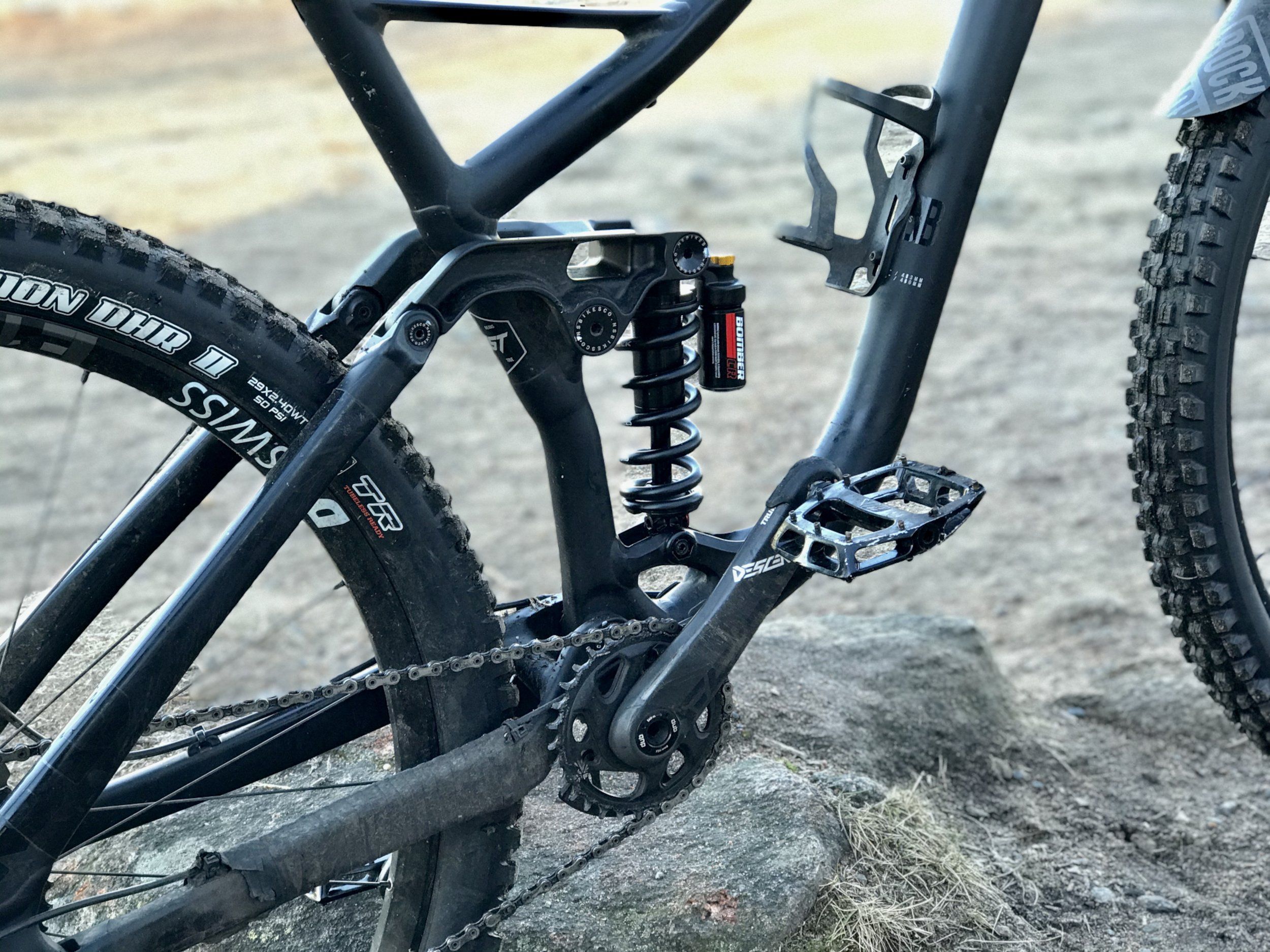

Länkage drar jag alltid med moment. Sedan målar jag med nagellack så jag ser om något vrider sig. Apsmidigt sätt att slippa gå och överdra allting.
