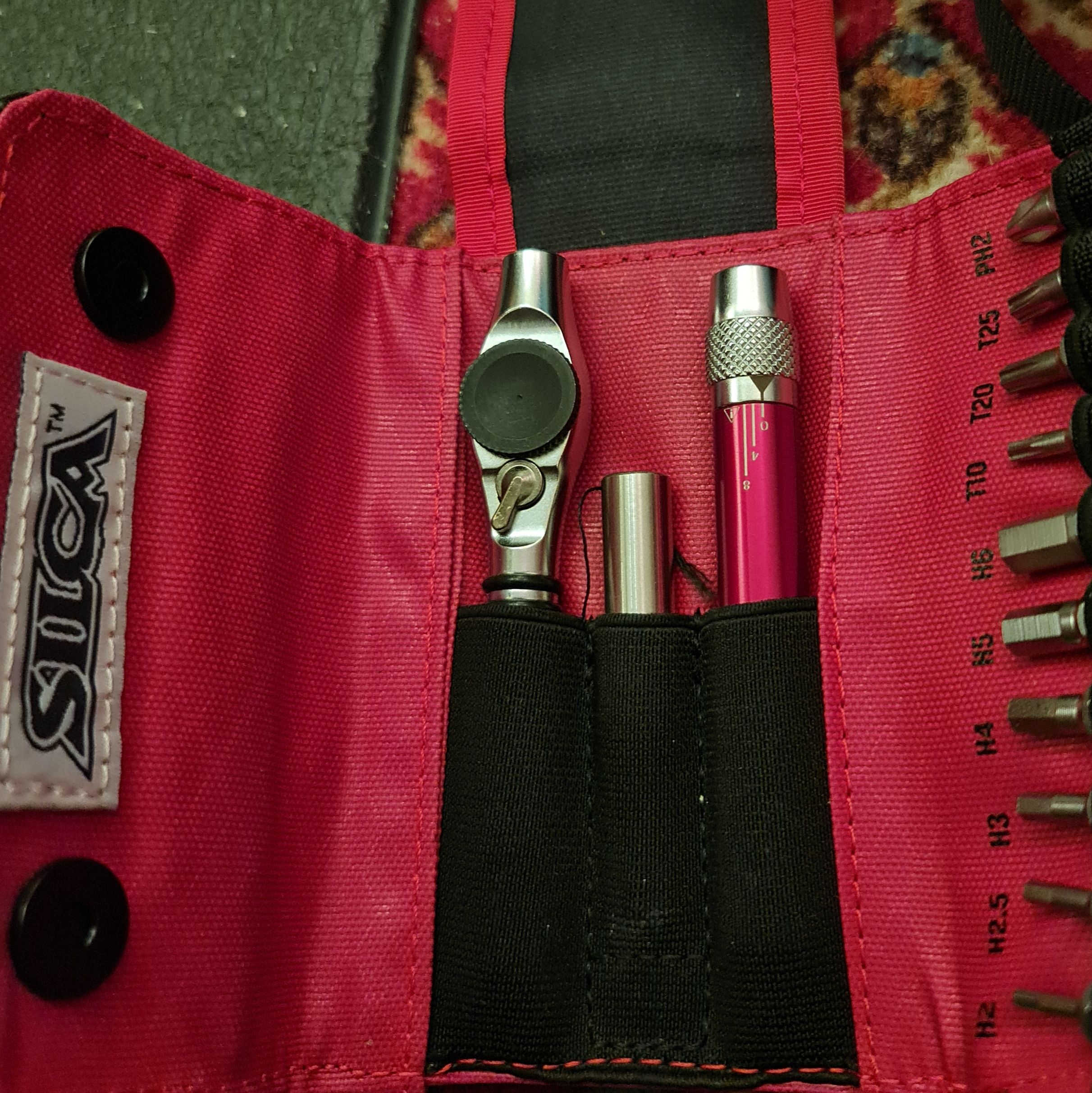

Vill man ha momentnyckel av samma ide, men lite smidigare så har silca ett kul kit.
