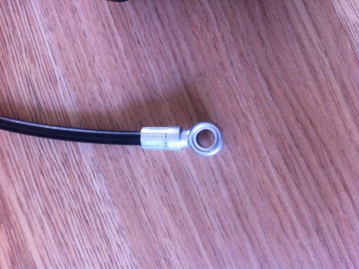

Hej!
Tänkte dra om min hydraulslang till bakbromsen och lägga den inuti ramen. Behöver därför ta bort (och sen sätta dit) hylsan som fäster vid bromsoket. Någon som vet hur man får bort (och dit) den på enklaste sätt? Behövs specialverktyg? Behöver jag köpa en ny (och var får jag tag på den då)? Jag har ny oliv.
Tack på förhand!
    77.8 KB · Besök: 21
Hydraulslangshylsa
Ja, men nu måste jag lossa den i bromsoksänden, för att kunna dra den inuti ramen. Ramen är förberedd för intern slangdragning, men av någon anledning var slangen monterad utanpå vid köpet. Den går att trä in vid styrhuvudet, och ut under vevpartiet, men inte åt andra hållet. Men först måste jag lossa hylsan för att få in slangen i hålet. Inga fantasier nu! ;-)
Hydraulslangshylsa
Det är inte ett alternativ att klippa den där, fixa igenom en broms/växelvajer genom ramen och trä in sagda vajer i slangen och led igenom den nedifrån och upp.
Man klipper alltid de där vid oliv/stiftänden.
