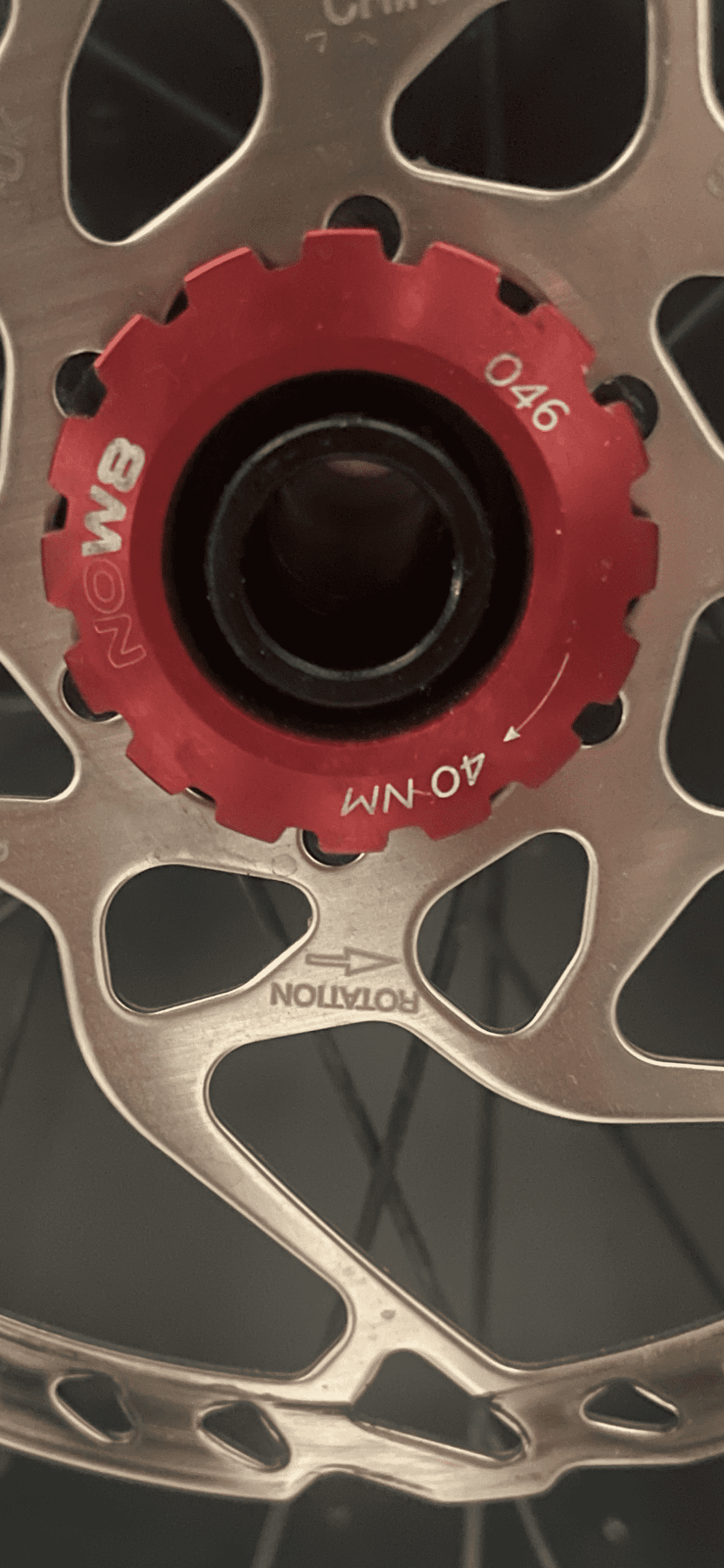

Jag håller med dig av samma anledning som du också, jag tränar på å köra CL med mina nyare hjul till gavel-och lvg-hojar, MTB vill jag fortfarande ha 6-bolt. Hittade denna text nu när jag blev lite mer nyfiken efter jag hade läst denna tråd.
Jag blev inte smartare av detta, men överlever nog med prylarna som jag har i dagsläget.
TN

Har råkat ut för att en CL-skiva lossade ute på skogstur, som tur var hade jag en liten polygrip och kunde åtgärda det skapligt, men svårt att få lika högt moment som med rätt verktyg.

Skulle villa tillägga att jag generellt inte tycker om lösningar med en låsring med tänder. Jag har repat både låsringar och skivor vid (de)montering. Nu har jag sätt tejp på nyckeln, då förhindrar jag åtminstone repor på skivor.

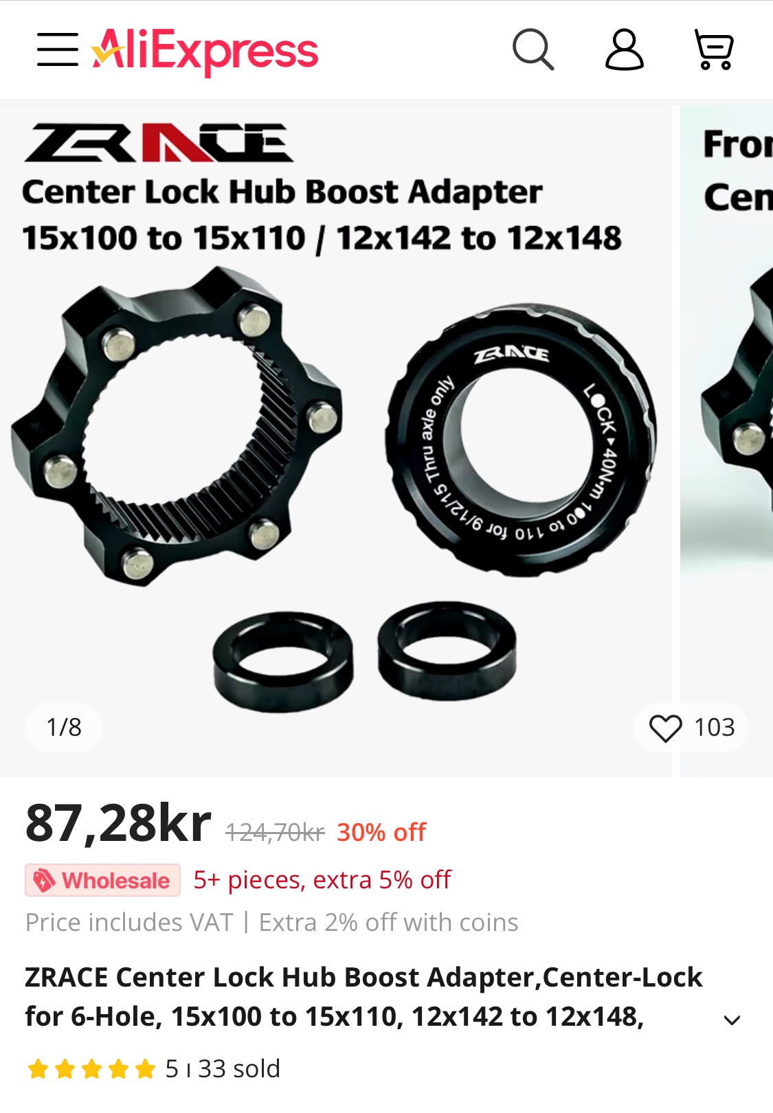

Det går att lösa åtminstone framhjulet med ett 5 + 5 mm + 5 mm bromsskive-adaptrar genom att*dessutom* köpa en cl > 6 håls-adapter, frågan är om det inte blir billigare att köpa ett boosthjul eller nav, då får man med styrkan också.

Jag vet inte om jag skulle våga köra på grejer för 87 kr från aliexpress, men bara det faktum att den finns där borde ju innebära att det även finns från lite mer ISO-testade tillverkare också tänker jag. Här är just den ovan iaf: https://www.aliexpress.com/item/4001055288531.html
Kanske en sån här duger då?
