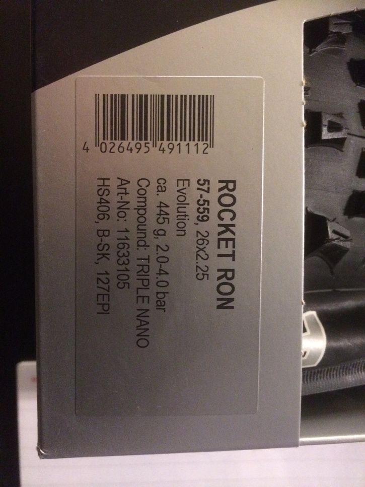

Jag beställde nyligen ett nytt RoRo 26x2,25 snakeskin. Men nu när jag fått det misstänker jag att det inte alls är snakeskin modell. Är modell 57-559 Evolution(art 11633105) och står inget om snakeskin varken på däck eller kartong.
Går detta att identifiera på något sätt så jag kan vara bombsäker?

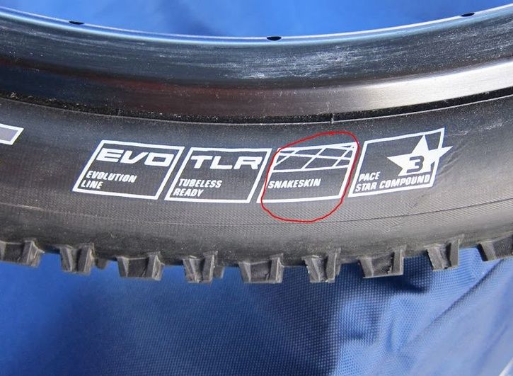

Det borde vara den rödmarkerade symbolen på sidan.

Artikelnumret går till en gammal modell från 2010 och då fanns inte Snakeskin på Rocket Ron, dessutom hade däcket ett annat mönster.
Sida 16:
http://www.schwalbetires.com/images/Bike2010-GB.pdf

Identifiera Schwalbe RoRo snakeskin
Har inte den symbolen på däcksidan.
Så då är detta med största sannolikhet inte en snakeskin-modell!
Bifogade bild på etiketten från paketet

Nej, det där är tyvärr det gamla mönstret och den äldre modellen utan Snakeskin.
Så här ser det ut nuförtiden:
