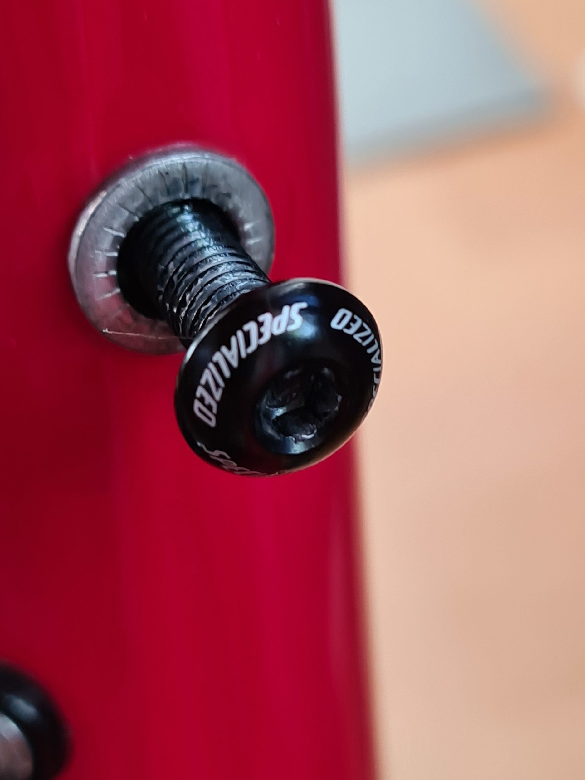

1.) Jag har köpt mig en lite dyrare racer och vill såklart skaffa lite bättre verktyg och i detta fall insexnycklar.
Tips på insexnycklar med bra kvalitet som inte är tokdyra önskas!
2.) Var kan jag få tag på dessa eller liknande flaskhållarskruvar/bultar som håller ungefär samma vikt? Se bild.
3.) Har det någon betydelse om ramen är i carbon eller kan man köra med vilken skruv/bult som helst?
Tack på förhand!

Var ytterst skeptisk till skruv och dess kvalitet. Jag brukar fixa vettig skruv från jobbet. Till Cykel räcker 8.8 i stort sett alltid då man ofta har gängor i alu eller nån billig insert i en kolfiberram.
Clasohlssons små påsar med M5 är av god kvalitet och ser ut att vara standard god 8.8 skruv. Biltemas ser ut som den är hämtad från sämsta sortens fulgängare i Kina. Kinaskruv kan vara precis vad som även om den är stämplad med 8.8 Vid test på jobbet har 8.8 skruv från kina visat sig vara 4.8 och i stort sett hård som mjukost. Alibaba o Wisha aldrig skruv!
Sen om ni blandar alu, kolfiber, A4 och försinkat så var noga med fetta gängor eller ha en lättare gängsäkring som minskar korrision mellan material då den försämrar ledning mellan dessa.

OK! Tack för nyttig info ?
