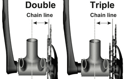

Kedjelinjen beror på vad du tänkt köra för setup, men antar att det är 1x med tanke på att du skaffade ett Apex1?
Du kan välja mellan att ha singelklingan (helst NW för att undvika att kedjan hoppar) på utsidan eller insidan av vevpartiet. På insidan så får du bäst kedjelinje om du oftast kör på lätta växlar och på utsidan om du oftare kör på lite tyngre. Om du kör singlespeed så är det bara att mäta så bakkransen hamnar på samma avstånd som drevet fram.

Tror inte det är kedjelinjen som är orsaken till dåliga växlingar utan snarare bakre växelförare som jobbar med en uppgift den inte riktigt var konstruerad för.
Tiagra har 43,5 mm och Apex1 45,5 mm. Men kedjelinjen på en 2x vevparti ligger mitt emellan de två lägena så i praktiken får man på inre position ca 41 mm och på yttre ca 46 mm vilket är ganska nära Apex1.

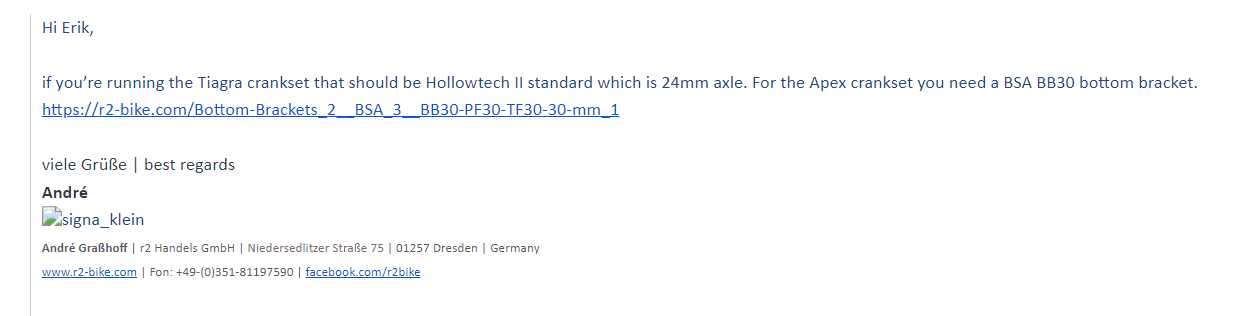

Köpte du vev + lager från R2 vid samma tillfälle?
Jag beställde först bara ett "set" med BSA30 vevar (alltså en komplettgrupp, där man var tvungen att välja vevarmstyp, mellan GPX och BB30). Men under den långa väntetiden (fyra månader) var jag i kontakt med dem för att dubbelkolla om jag kunde köra vidare med mitt gamla lager eller ej, vilket jag först trodde. Han kunde se i den ordern att det var ett BB30 vevparti som låg beställt. I alternativen på Apex 1 finns inte den långa varianten vad jag kan se.
Då fick jag följande svar:
Så allt kom i samma leverans för några dagar sedan.
Visa bilaga 528496
Tycker att du skall skicka din bild på lager + vev från den här tråden tillsammans med ditt mailsvar från André till R2.
