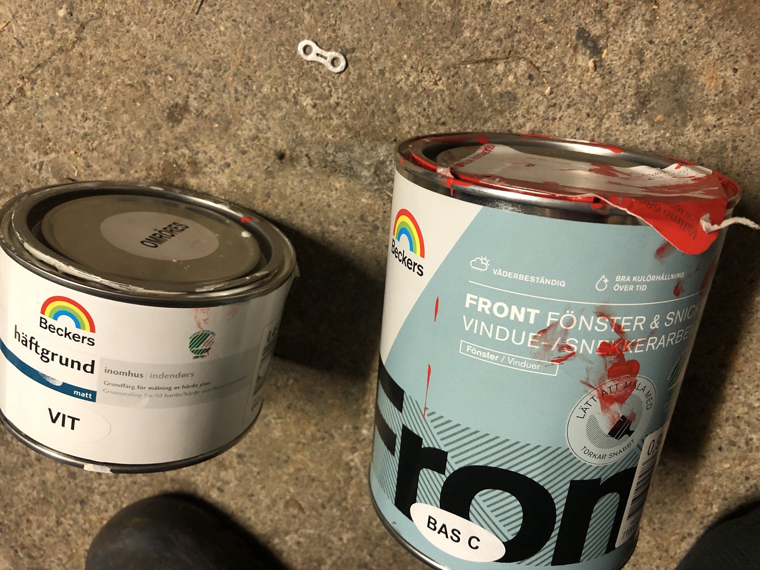

skrev om projektet att måla om frigoliten på insidan av hjälmen i en tråd om skomålning, och kom på att jag startat denna tråd häromåret när jag funderade på hur jag skulle göra.
frigolit/polystyren är mer än känsligt för vissa lösningsmedel, så jag ville ju inte att den skulle gå upp i atomer på grund av någon tillsats i grundfärgen; samtidigt ville jag inte ha en fest av flagnande färg överallt inklusive i håret.
förra hösten tog jag iaf mod till mig och köpte följande betgrund och färg. sedan målning av det mest slitna exemplaret.
ingen smältning, och ingen flagning. färgen är lagom plastiskt och följer
med fint om det blir någon intryckning i frigoliten. resultatet har stått sig över tid.

det var det jag försökte göra, men nappade inte. ej heller när jag försökte med denna tråd på happy.
gjorde sedan en del egna prov, inklusive med ovanstående, tillblandat på närmsta bauhaus.
resultatet blev iaf bra:)

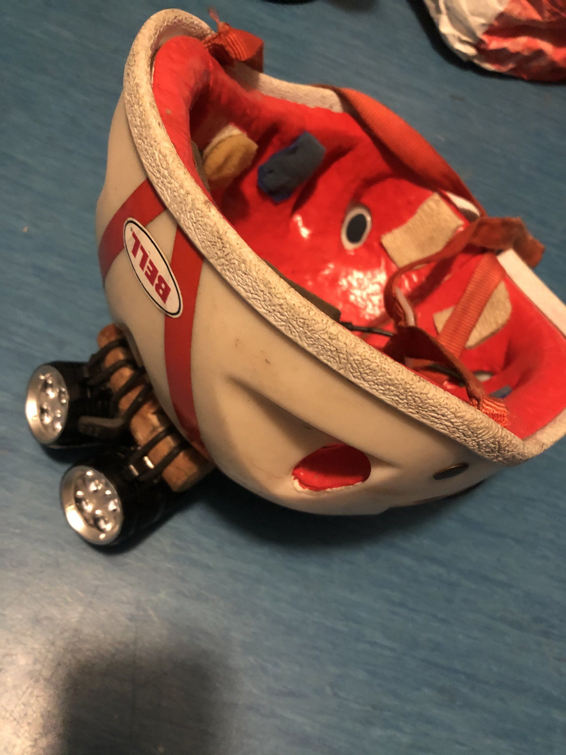

Alltså, det är ju en jättefinhjälm och en smart lösning, men skyddet den där erbjuder måste ju vara ekvivalent med en bigpackförpackning fylld med fogskum? Av lamporna att döma misstänker jag att den går i skogen?

ja L.and skyddet är gissningsvis betydligt bättre än en modern självdestruerande hjälm utan hårdskal.
i det här fallet är skalet polycarbonat. står emot på ett helt annat sätt än abs som används i de relativt fåtaliga moderna cykelhjälmar som har skal, och dessutom åldras snabbt med sprödhet som följd.
frigoliten är i det här fallet endast ett fyllningsmaterial.
big pack (betyder lite humoristiskt närmast stort skurkgäng) -burkar vet jag inte vad det är för plast i, men har sådana sedan lika länge som hjälmarna, och de står emot bra.

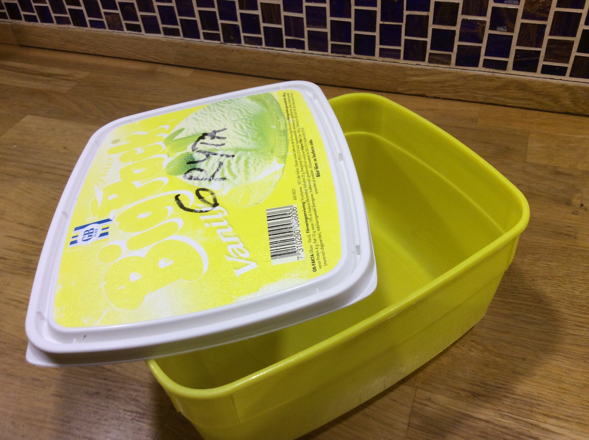

kollade in våra gamla big pack- burkar, i ständig cirkulation sedan minst trettio år tillbaka. ingen märkning på burken, däremot står det ej maskindisk. men det bryr sig inte plasten om alls på något negativt sätt.
på locket står det pp (polypropylen?) kanske är det samma sorts plast. oavsett är båda av hög och motståndskraftig kvalitet, något helt annat än abs. texten ovanpå locket skrevs inför en fest vi hade 1996. bra skit den där tuschpennan, bättre än den tryckta färgen på locket.

alltså det finns defintivt säkrare hjälmar, men det finns alltså faktorer som gör den mindre tokig än åldern antyder. tror den är rätt ok faktiskt. ett antal krascher har iaf varken bekommit den eller mitt huvud:)
har inte heller använts hela sin jordetid, just den här en 6-7 år, och är väl nära pensionen. det var därför lämpligt att experimentera med den först.
