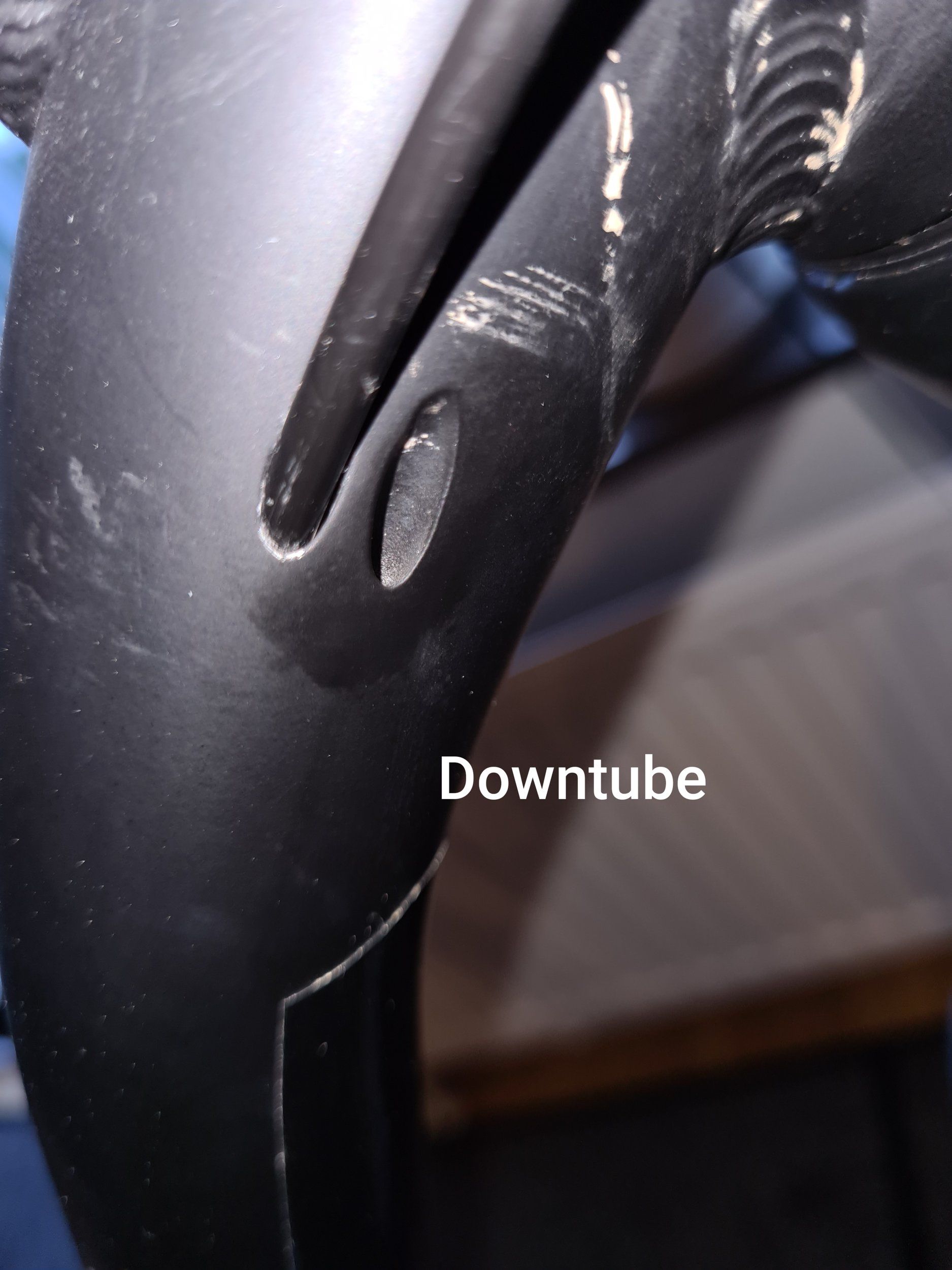

Downtube från styret och ner till veven är det inga konstigheter, se bild.
Men hur får jag vajern genom sedelröret? ?

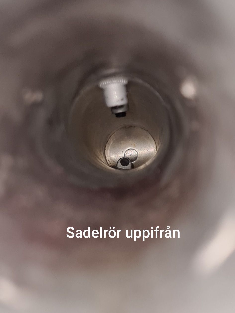

På bilden taget ner i sadelröret så ser det ut att kunna vara en rund öppning i mitten?

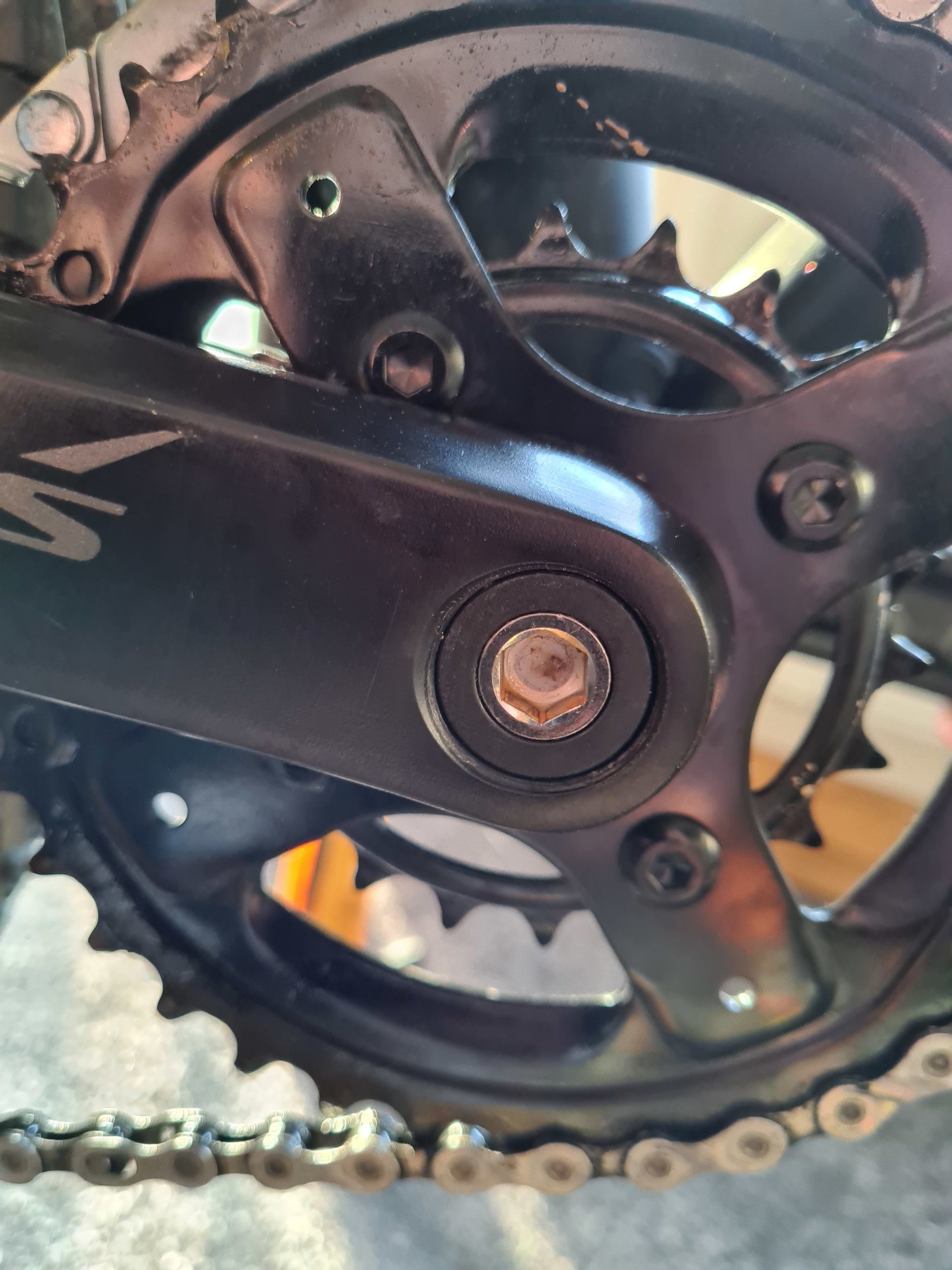

Tänkte ta av veven och kika hur det ser ut, om det finns någon öppning att gå igenom med vajern. Men är dessa bultar rätt eller felgängade?

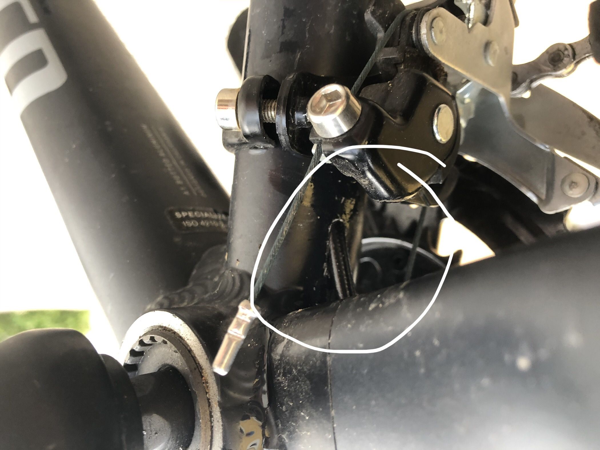

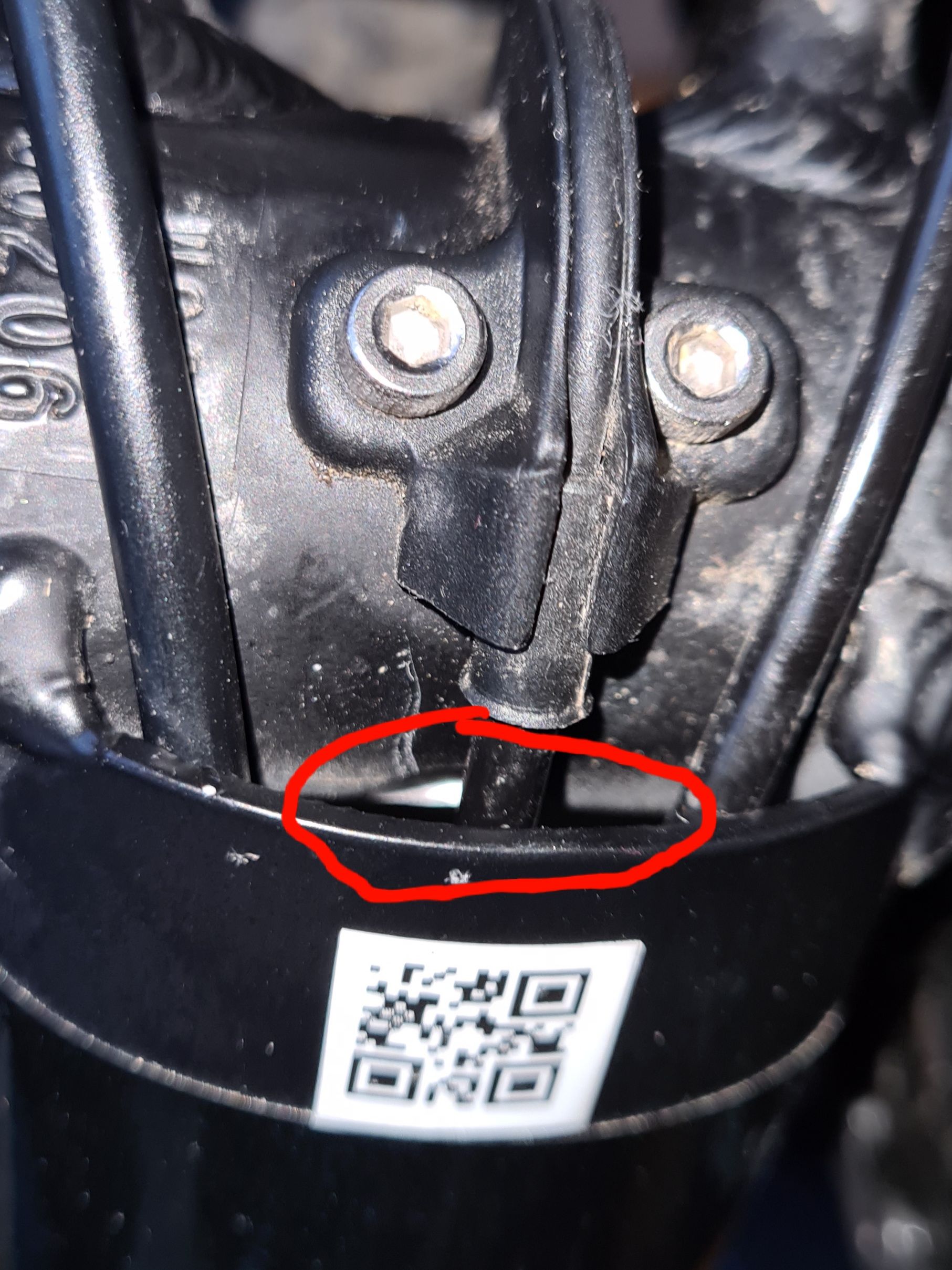

Installerade faktiskt ett rockshox dropper igår kväll på min Rockhopper. Tog en stund men efter en tids testande fick jag allt att fungera. Min wire kommer ut under vevlagret och sedan trädde jag in den in i ett hål på baksidan av sadelröret och så var det bara att skruva fast slangen i själva droppern.

Stort tack!
Inte så konstigt att jag inte hittade det för min framväxel sitter just öbet hålet. Får se om jag kan flytta den, dra vajern, och ändå få den på en lämplig placering igen.
