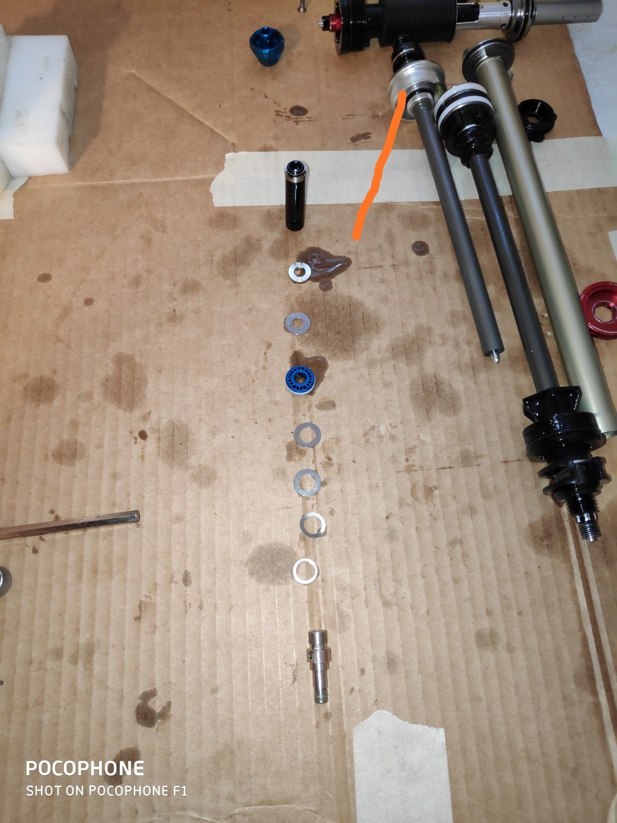

Returshaftet läcker olja ut genom dämparen. Jag tror att det sitter någon bussning där i och jag hittar inte delar.

Retur delen går att plocka isär så den är slaktbar.
Drog ett sträck till den delen jag misstänker som läcker.
