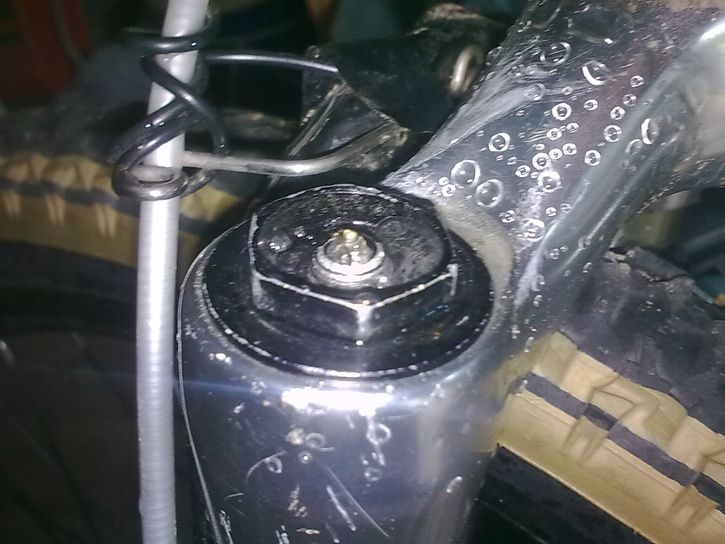

Bild0485.jpg ht=544
Bild0486.jpg ht=725
EN SÅDAN SKRUV MÅSTE JAG HA då den bröts av:/
Ventilen sitter i den så får inte upp trycket i dämparen annars.
Manitou mars heter framgaffeln!
Snälla hjälp annars får ni köpa cykeln defekt om ingen kommer med lösning :/
Snälla länka eller ge mig tips var ja ska vända mig eller göra!
Tack i förhand / Tom

Svårt att se på bilden och jag har ingen Manitou själv, men är det inte en vanlg bilventil? I så fall finns verktyg för att skruva ur den trasiga insatsen med att köpa på Biltema. Där köper du också en ny ventil.

Mean skruven har en gängad del ÖVER ventilen, den måste gå upp en bit och det är den som gått av! En liten gängad del på kanske 2 cm sticker upp och i där sitter ventilen! så kan inte ta vilken skruv som helst :S

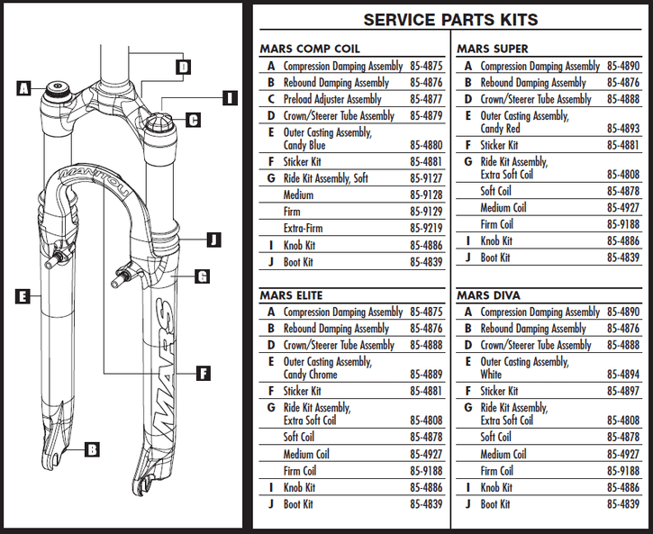

Är det en 2002:a behöver du reservdel 85-4875 eller 85-4890, markerad som A nedan:
Mars2002.PNG ht=593
Kanske går "Compression Daming Assembly" att skruva isär ytterligare så man bara behöver byta ventilen, men det vet jag inget om.
Manualbilden kommer från denna PDF: http://manualer.happymtb.org/answer manitou/2002 mars.pdf
Fler Manitou-manualer finns här: http://manualer.happymtb.org/answer manitou/
Manitous hemsida: http://www.manitoumtb.com/
Här finns ett kontaktformulär, där kan du troligen fråga vilken reservdel du ska köpa och var du ska köpa den: http://www.manitoumtb.com/index.php?page=contact

Ser knapapst ut som det är insattsen som e trasig tuan själv gängan utanpå va?
Jag behöver hjälp
Jag tyckte det såg ut som om han skruvat sönder top-capen så att den fortfarande sitter gängad utanpå bilventilen. Då skulle det hjälpa att byta ventil. Men det är inte helt lätt att avgöra ifrån bilden!
Jag behöver hjälp
Tyvärr måste du byta hela "top-cap".... Ganska säkert att jag har inte precis den del hemma - men kanske har något som passar.... Plocka av top-cap ( efter du har släppt alla luft, om det finns kvar) och mäter upp diameter av gängor på den, sen ring mig 073 649 5401 och jag kan kolla...
