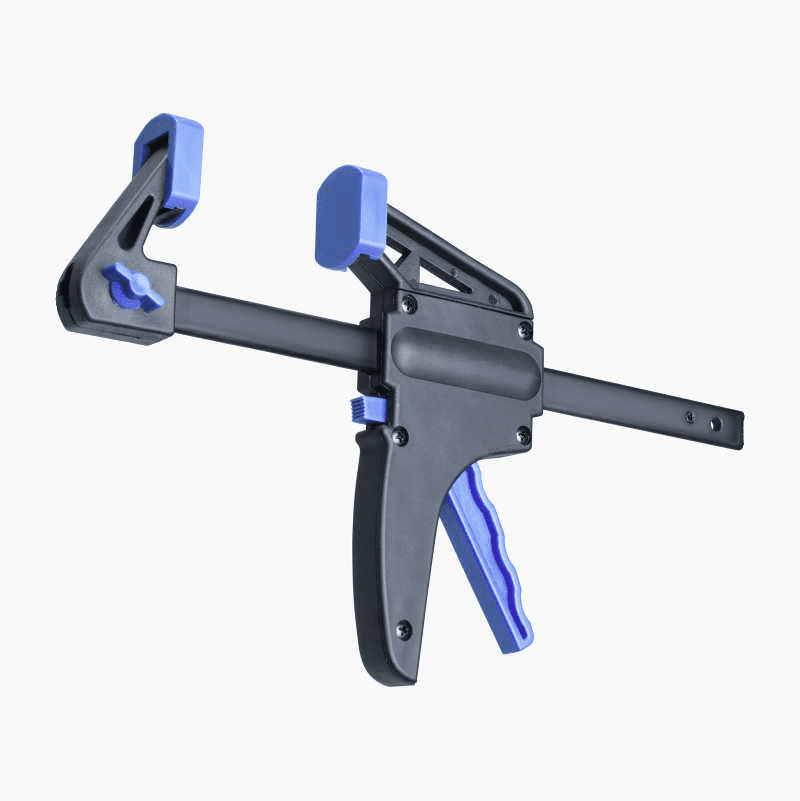

Någon hade lycka med tving för några veckor sen. Tror jag testade själv också
