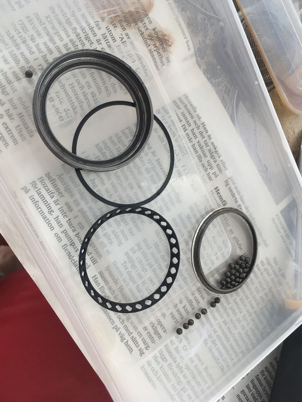

Efter lite glapp i styrlager har jag tagit loss gaffeln och gjort rent styrlager och fettat in rejält, kanske för mycket (?). Det var rätt skitigt och lite rostigt i nedre lagret. Nu återmonterat, men jag kan känna kulorna när jag svänger i luften. Det går lätt och är inte glappt, men jag borde ju inte känna kulorna. Nån som har något tips eller idé varför det är så?

Lagret är slut. Kulorna ska vara silverblanka och både yttre o inre lagerbanan ser ut att vara väldigt skadat/"anfrätt".
Jag skulle byta direkt men i väntan på nytt lager kan du naturligtvis köra med det gamla.

Har lager rostat är det slut. Ett nytt lager kostar inte så många kronor och fettar man om då och då så håller lagren ofta cykeln ut.
Lite samma sak med hjullager med lösa kulor. Återmontera aldrig gamla kulor - bygger man om lagret så i med nya kulor - billigt med fett och kulor och håller jettelänge om man gör rätt.
