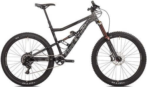

Codeine är inte en singel pivot. Cyklarna ser extremt lika ut. Jag hade valt airdroo eftersom on one är halvkassa att ha med att göra, monarch känns tryggare jämfört med marzocchi. Airdropen är också mycket snyggare och ser ut att ha styvare swing.
[Jofaapproved] Airdrop Bikes
Codeinen har bara en pivotpunkt mellan ramen och hjulaxeln. Alltså single-pivot. Att det finns fler länkar i systemet spelar ingen roll.
Eh va?
Var helt övertygad om att den var horst, men se där...
    29.9 KB · Besök: 20
Kolla noggrant på bilden. En pivot vid vevpartiet kopplat till nedre länken på vilken hjulaxeln sitter i andra änden. Alltså single pivot.

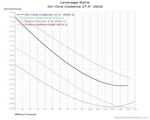

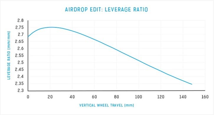

Det är inte drastisk skillnad i dämparkurvorna. Med luftdämparna skulle jag lätt kunna tänka mig köra vanlig sp utan länk, som är nära nog helt konstant hävstång. Jag har också blivit sunt skeptisk till hur stor skillnad det är i praktiken.

Ja, hur progressiviteten i länkaget skiljer mellan cyklarna beror helt på hur man placerat ut pivotpunkterna geometriskt. Man kan säkert få en Horst att ligga nära en single-pivot i "leverage-ratio", "anti-squat" etc. Dock, Horstlänkens isolering av bromsmomentet kan man aldrig få till med en single-pivot. En grundläggande skillnad finns där.
