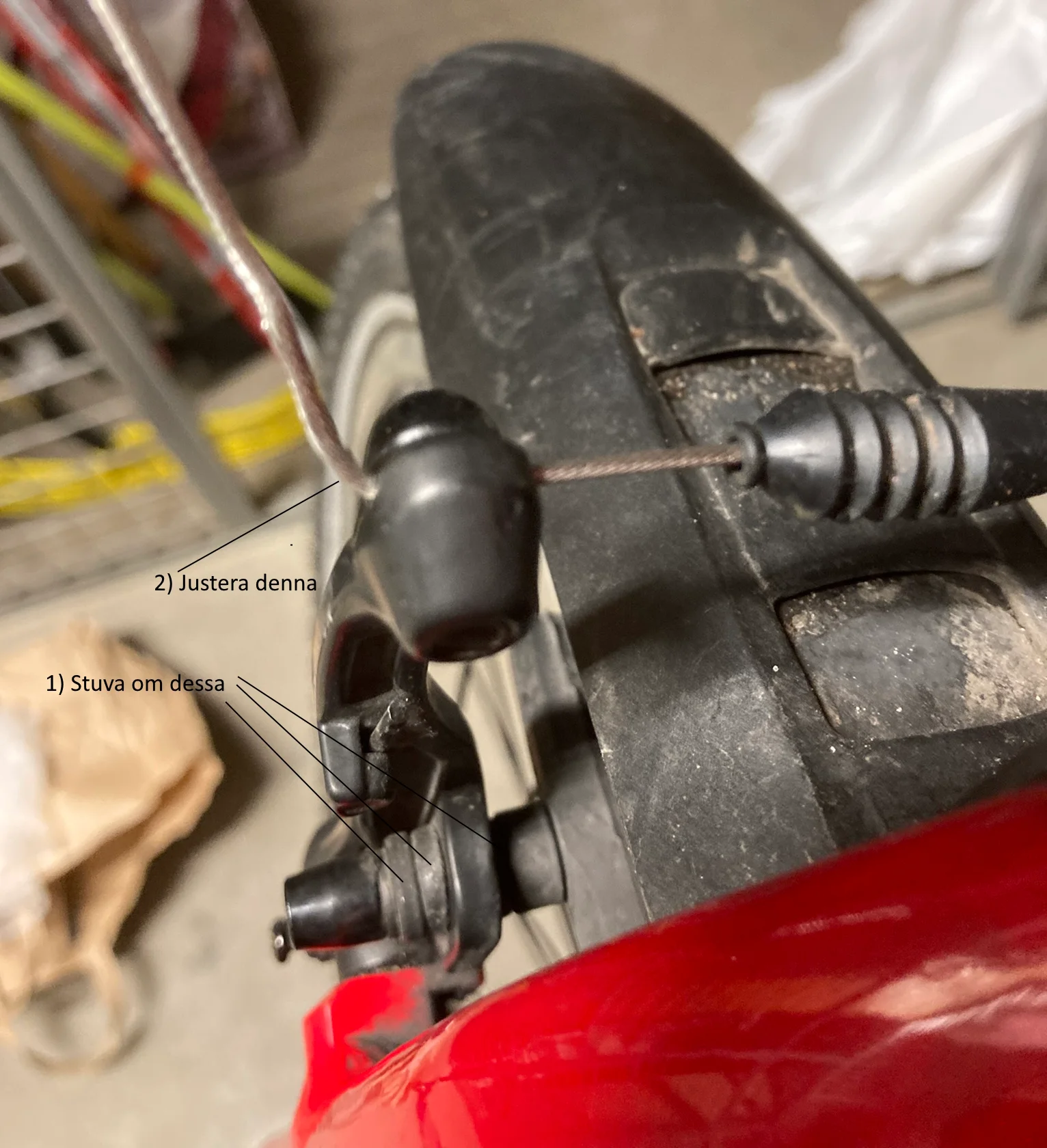

Hej, jag bytte till mitt nya "vinterhjul" med dubbdäck på grabbens cykel. Dock inser jag att det nya hjulets fälg är smalare än det gamla, så bromsklossarna når inte fram till fälgen som de ska.
Jag har konstaterat att det inte räcker med att bara justera lite grann på bromsklossarna, så jag antar att jag har några alternativ:
1. Stuva om ordningen på "brickorna", eg flytta från utsidan till insidan. Se 1) i bilden
2. Korta slacket på bromsvajern vid 2) i bilden
3. Justera både 1) och 2)
Vad är er rekommendation?
    194 KB · Besök: 58

Brixkorna är konvexa/konkava och måste vara i par.
Du kan inte bara flytta in dom två från yttersidan Dom måste vara kvar på utsidan.
Spänn vajern och justera om bromsklossarna. Dom kommer ta för långt ner på fälgen ifall du byter till en smalare fälg

Stort tack, jag gjorde som du beskrev och det blev bra.
