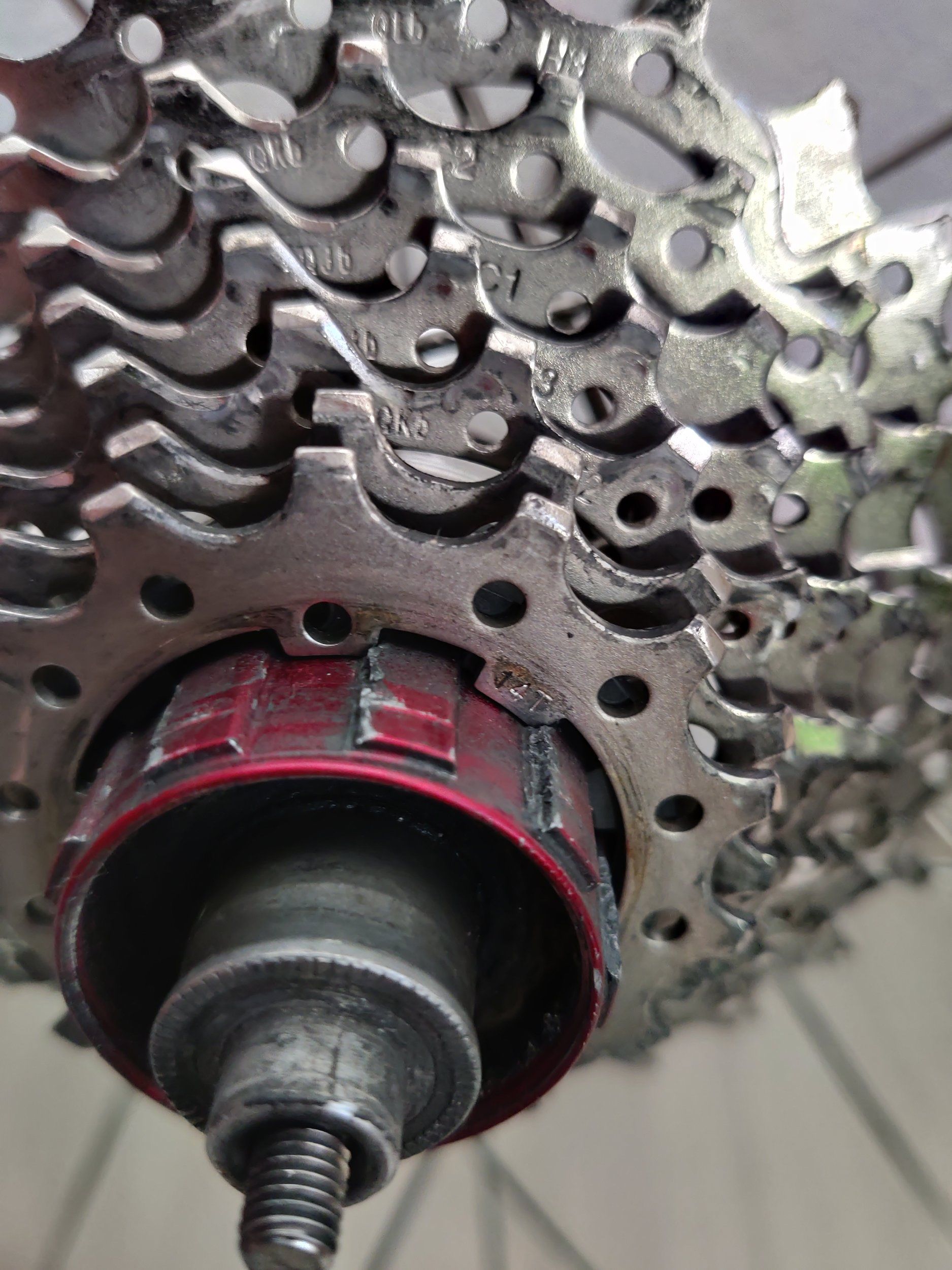

Då möts jag av det här, kassetten har slitit sig i bodyn: (vit cykel, 105-kassett)
Att byta body får bli nästa grej att lära mig helt enkelt. Kul. (på riktigt alltså).

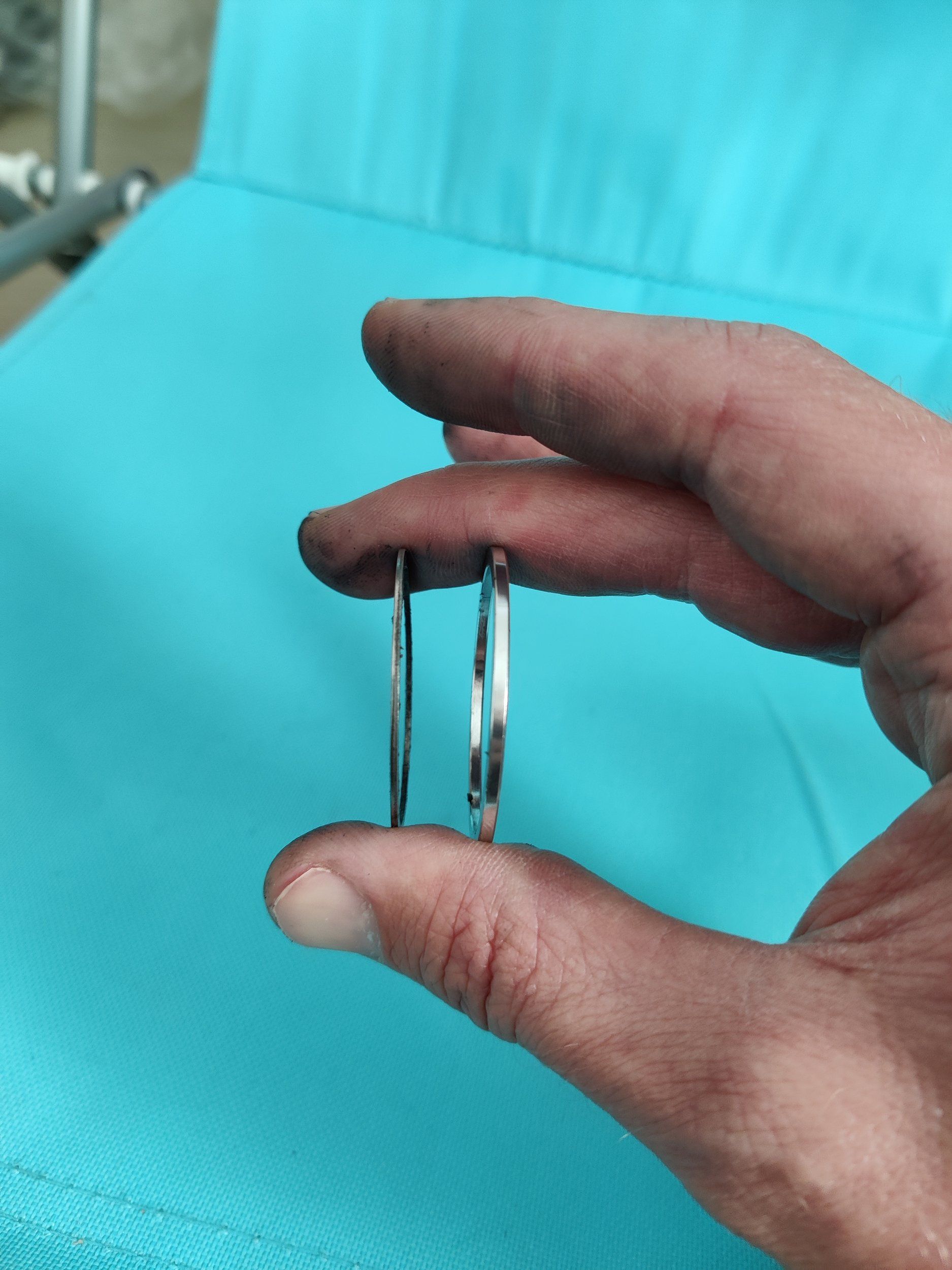

Jag ser att på både till den vita och den svarta cykelns hjul sitter det en liten smal distans och till trainern medföljde det en tjock 1,8mm distans som enligt instruktion skulle användas:
Monterar av kassetten, på med den tunna distansen istället men då blev det helt galet. Jag nådde inte ens upp till lägsta växeln och mycket rassel.
Av med kassetten, på med den "rätta" tjocka 1,8-distansen" och testa igen. Nix, växlarna är inte 100% indexerade.
