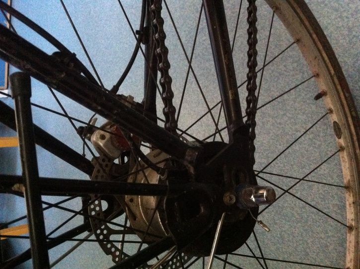

Hur ska jag göra nu då? Hade inte kollat upp kabeldragningen innan jag beställde mitt Alfinenav, verkar som att växelvajern helst ska gå längs kedjestaget för att kunna komma rakt in i guiden framför navet.
Måste jag göra nån fuldragning med buntband för att få till det eller ska man göra nån ful loop?
Nån som har Alfine med vajer längs sadelstaget som kan posta bild på lösning?
Sorry för mobilbilds-ljussättningen.

Kör heldraget med buntband är det enklaste och bästa, du minimerar då risken att få in smuts i höljet vilket försämrar växlingen.
Annars så finns Alfine/Nexusbrickor med olika vinkel på klacken så prova det kanske... kanske prova att byta sida på brickorna...
Edit: nån var snabbare än mig

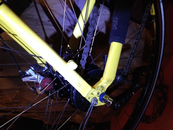

Var och kollade in min cykel med alfine och dragen via sadelstaget. Har också den blåa klacken men sen såg jag ju att du har vertikala dropouts mot mina trackends.
Så inte mycket till hjälp. Skulle nog köra buntband efter kedjestaget om jag var du det blir nog snyggast.
En bild iaf. Oj vad mörk den var. Dags för vårtvätten snart ser jag.
