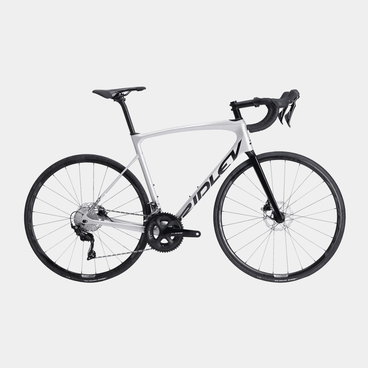

Jag kikade idag på denna hoj och såg att kablarna går in i styret och in i styrröret genom styrstammen, dvs totalt integrerade. Min fråga är om det är möjligt att justera styrets höjd öht utan att behöva dra ut vajjrarna och koppla ur slangarna till bromsarna? Eller är man tvungen att leva med den så som den är inställd från fabrik? Känns inte särskilt flexibelt...

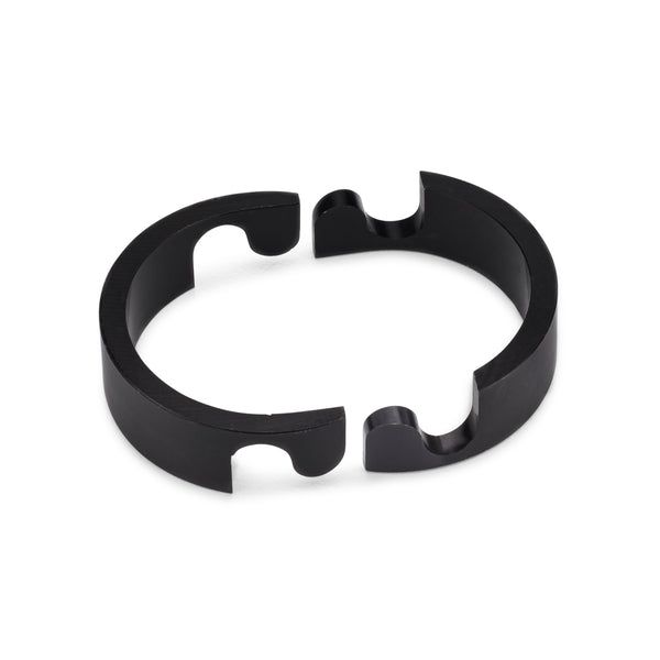

Du kan justera höjd med spacers troligtvis då de säkert är av split design, och du kan ändra vinkeln, men ska du byta styrstam blir det merjobb.
Kablar integrerade i styret & styrstam - justeringsmöjligheter?
D-formade spacers (aero) är av split design, men dessa var runda och såg ut som helt vanliga metalldistanser..
Där ser man! Då vet jag att man åtminstone kan höja & sänka styret utan att göra detta till ett omfattande ingrepp. Tack för svar.
