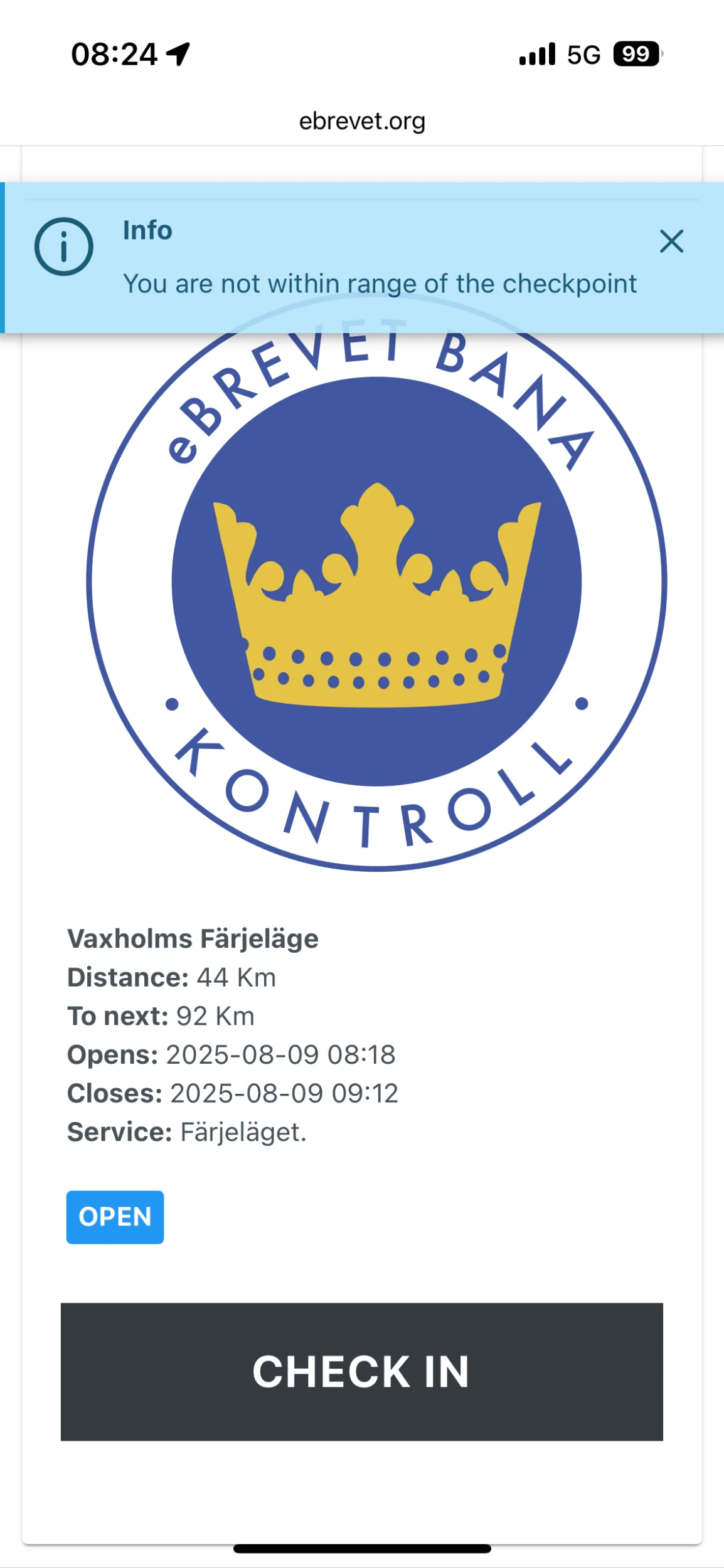

Vaxholm, nej inte in range... skumt.
Det vore bra att kunna få ut koordinaterna från ebrevet-sidan på något sätt, så att kan får en känsla för om man faktiskt är på fel ställe eller om något har gått fel när kontrollen har lagts in. I lördags irrade vi runt som yra höns i hamnen för att se om det fick att checka in någonstans, innan vi gav upp och gick på färjan 🙂

Den funktionen (och att se sin position och stämpel-zonen direkt i en karta på brevetkortet) finns faktiskt redan i ett nytt system vi provkört från Uppsala, Täby mm i sommar. Mer kommer förhoppningsvis i höst :-)
Jag ska visst köra ett rando i helgen som anväder det. Men på grund av tåg ger jag mig själv en maxtid på 37,5h så jag får se om jag kör...

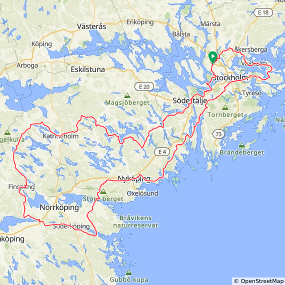

Jobbar med att uppdatera banan.
Gillar inte 57:an från Flen till Gnesta där jag hade en väldigt nära att bli en dödenkollisionshändelse, men får inte ihop något vettigt alternatv.
ngn som har input?

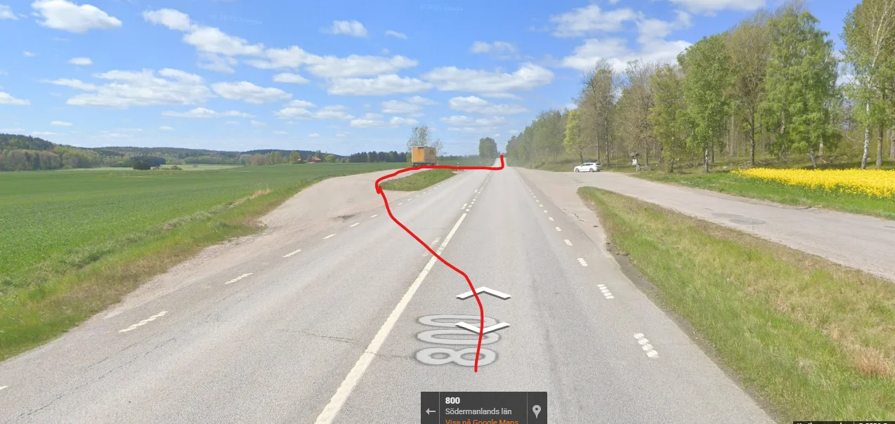

Om du ändå är i korrigeringstagen kan du kanske plocka bort denna "krok" och låta cyklisterna fortsätta rakt fram mellan km 217 och 218.

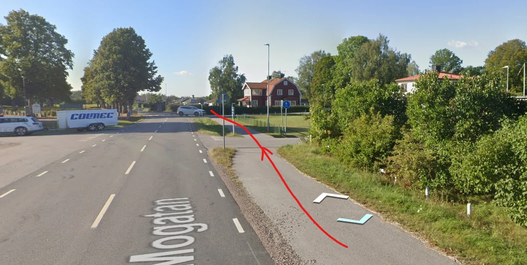

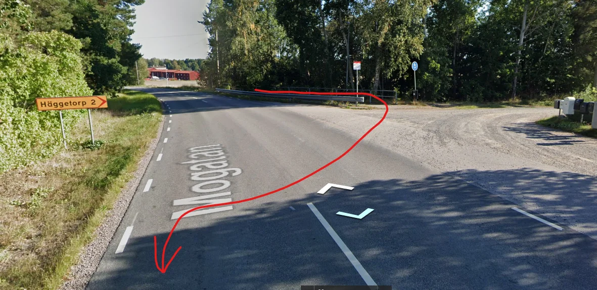

Mellan km 283 och 284, är det avsiktligt som rutten är dragen s.a. man korsar vägen på denna cykelbana?

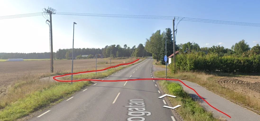

Leder till att man 200-300 meter senare åter tvingas korsa vägen (bilden nedan). Känns inte helt idealiskt. Där tycker nog jag att det är bättre att fortsätta på höger sida vägen i den övre bilden.
Jag skulle nästan kunna tycka att man skulle kunna dra huvudrutten på vägen och skippa GC-banan som leder fram till korsningen i övre bilden. Tar man GC-banan får man även korsa en del vägar varav några verkar vara delvis dolda av häckar. Då hastighetsgränser är <= 50 km/h är det också fullt lagligt att som cyklist välja vägen.

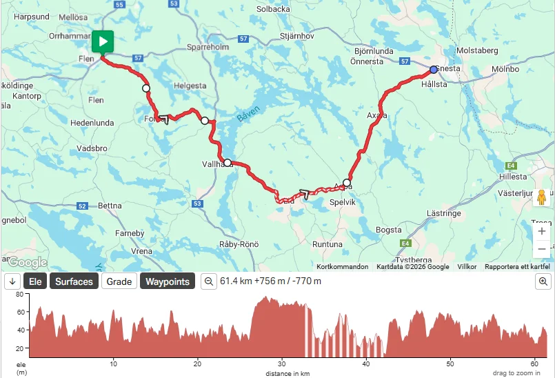

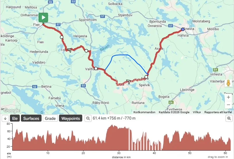

Vill man ha ett sydligare alternativ är detta en möjlighet, men det förlänger turen med ca 18 km. Och man får grus mellan km 26 och 42 i nedanstående.
Visa bilaga 811515
Jag cyklade mellan Baggetorp och Aspa i somras. Har kört både den och den övre vägen jag ritat ut i blått (skiljer någon enstaka km). Vill minnas att den norra är både finare pga utsikt och mindre grus. Men inte säker… den går också förbi en fin kyrka i Ripsa…

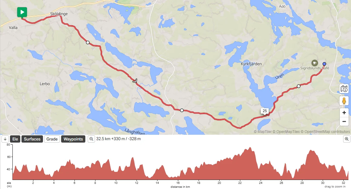

@NotReallyGunde

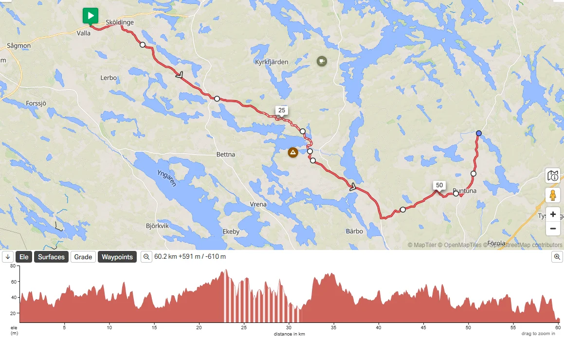

Ett par alternativ som skulle korta ner turen till lite närmare 600 km. Spontant tycker jag alternativ A ser trevligare ut än B.
En nackdel jämfört med liggande förslag är att man tappar Flen som möjligt provianteringsställe. Finns förvisso en Tempo i Valla, men då den verkar stänga kl 20 så ska det nog till riktigt raska randonnörer för att hinna proviantera där, alternativt lite mindre stressade cyklister som kan proviantera där efter öppning kl 8. Annars är det väl Katrineholm som är sista före Gnesta och med omläggningen skulle det bli knappt 10 mil, vilket väl inte är någon total katastrof.
Alternativ A
Denna lämnar nuvarande rutt vid 443,1 km och återansluter vid 489,5 km. M.a.o. ersätts 46,4 km med 32,5 km s.a. turen totalt landar på 606 km. En snabbkoll i streetview indikerar att det är asfalterat hela vägen.
Alternativ B
Samma inledning som alternativ A, men man återansluter vid 517,4 km. M.a.o. ersätts där 74,3 km med 60,1 km. Även där bör man alltså landa på 606 km. I detta alternativ får man dock ca 9 km grusväg. Dessutom blir det ett par kilometer mer på väg 53.

Tack @GoranS jag har sneglat lite på det också. var doch kul att cykla förbi Harpsund :)
@NotReallyGunde
Alternativ A
Visa bilaga 811839
Alternativ B
Visa bilaga 811840
