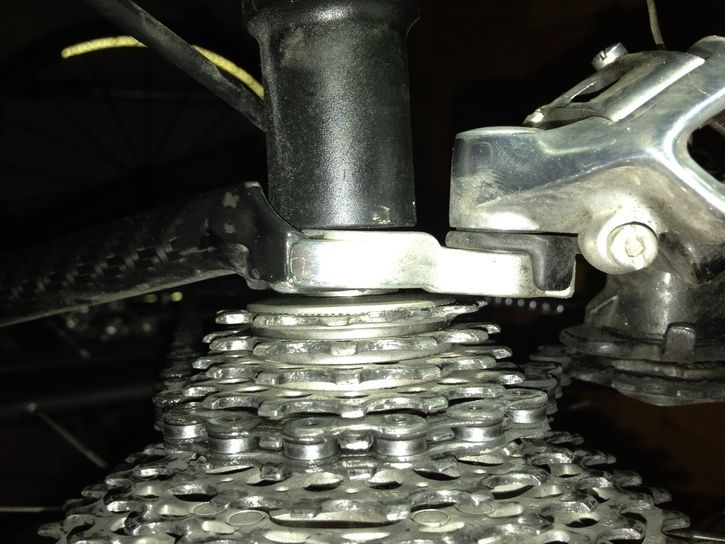

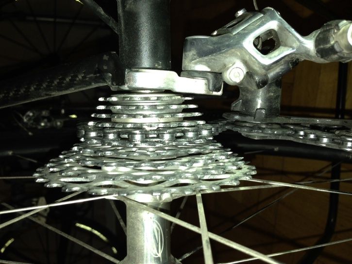

Tack alla som släpat runt mig på denna blöta runda!
Behöver lite tips. Efter målgång och på väg till Spånga gör jag nästan en framåtvolt med cykeln. Klara mig runt 30 mil utan några missöden och sedan på väg hem i fikatempo så är olyckan framme. Typiskt!!
Men bakväxeln eller växelörat har fått sig en smäll. Växeln tar i ekrarna när jag lägger i den lättaste växeln. Och så hoppar kjedjan mellan växlarna. Jag som är världens sämsta mekaniker undrar hur man ser om det är växelörat eller bakväxeln som är skevt? Är det ens någon ide att försöka böja tillbaka växelörat eller bakväxeln? Kloka tips tas emot på vad jag gör? ;)

Om du har möjlighet så lägg växeln på mitten av kassetten och fota rakt bakifrån så jag får se hur illa det är.
> se hur illa det är.
Ser ut som växelörat är snett. Kan ju vara en synvilla. Men troligtvis är det så. Hur är det med växleörön? Är de standard eller speciella per märke? Isåfall behöver jag ett till en Giant TCR från 2006. Vilken LBS säljer Giant? Åker till Mallis på fredag...

welovewei skrev:
> mitten
> får
> > se hur illa det är.
Det ser för skevt ut för att rikta på ett bra sett. Aluminiumet blir ju mjukare och risken är att skevheten kommer tillbaka.
Växelöron kan vara svårt, vi har typ 70-80modeller i lager men klarar långt ifrån alla cyklar på det. Vi säljer inte Giant så jag vet inte vad det ska vara för öra. Säkrast är att vända dig till någon som gör det. Kanske säljer Pedalogerna fortfarande Giant.
Jag skruvar loss skiten och tittar förbi nästa vecka! Håller tummarna att du kanske har något som passar. Annars får jag åka på turné runt alla cykelbutiker i stan.

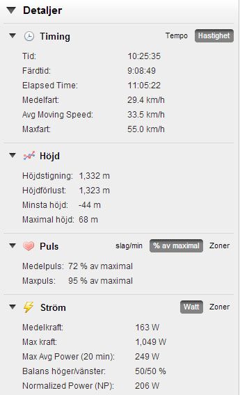

Här är lite siffror från rundan också:
Mina ben tyckte tydligen att det var jobbigare än vad det i "verkligheten" var.
[Kalender] Randonnée 300KM Barkarby. OBS! Nytt datum!
Lite OT men kan inte Garmin Connect hyra in någon att fixa översättningen isf att Babelfisha ihop ren rappakalja? Ström och kraft - LOL.
