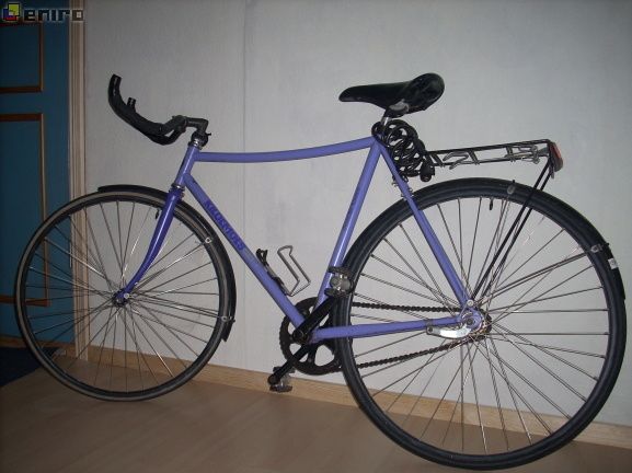

Det är knappt att man vill ge bort detta fixietips(Halland) men den är ju för liten för mig ändå.
kildemos.jpg ht=432
http://kopochsalj.eniro.se/query/wh...nt_district/1/ordernr/1/stq/0/stq_val/0/hpp/3
Kan detta bli en vettig fixie kanske?
Tyckte faktiskt att den var ful som stryk (lite otacksamt kanske)
Gillade den gula med olackad gaffel mycket mera.
Tror den kommer bli perfekt sitter redan allt jag kan behöva på den.
Hoppas att den inte är såld bara och att han är pigg på att skicka den.
