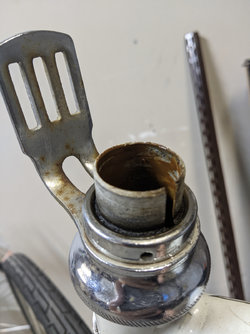

Se bilden. Kanske något snille kan tipsa mig om hur jag ska få loss (eller spänna) styrlagren på min kära cykel, eftersom gaffeln just nu har ett litet glapp. Den glansiga ringen med ett hål i har flera hål runtom, som inte syns i bilden, och den verkar hålla fast gaffelröret som berget. Jag har testat att banka ner gaffelröret med en träklubba, men det vill inte rubbas. Vad göra?

...och frågan är ju lite hur lagret mår om det är draget eller sitter så hårt.
Säkert inte så bra då det är glappt nu, men det kan ju lika gärna vara en skvätt rost som håller fast låsringen.
först ska låsringen lossas, sedan justerar man med den räfflade större ringen där under. Båda är gängade på gaffelröret.

Fast glapp kan ju även uppstå om styrröret trumpetats ut i ändarna så att konan/skålen kan röra på sig. Inte helt ovanligt i gammalt tunnväggigt stål.

Det låter som konsensus att det är en gängad ring, snarare än en klämring. Jag öser på med 5-56 tills den låter sig lossas på, då då. Kan nämna att jag kollade på Biltemas haknyckel men att den har för stor hake för att passa de små hålen på min cykel. (Kanske finns bättre haknycklar för ändamålet i annan affär, men jag tänkte annars pröva att slipa till denna haknyckeln med min dremel.)

De kan sitta ganska rejält efter några år.
Misslyckas det med den hemmagjorda haknyckeln får du ta till rörtången! Då brukar de lossa under knarrande protest.
Ringen måste ju bort för smörjning/ byte av lager eller vad det nu blir.

Börja med att dra åt den nedre stora delen så glappet försvinner. Efter det drar du ÅT låsringen (den med hålen), detta för att få den att "släppa". Nästa steg är att skruva bort låsringen med handkraft eller verktyg. Efter det ser du ett gängat gaffelrör som du rengör och sprutar lite röstlösande olja på, försök på in olja i "stora delens" gänga, låt stå en dag. Tror du får loss allt efter det. Går det inte med handkraft så använder jag först polygrip sen ev självlåsande rörverktyg alt vanlig rörtång, ev kan det bli märken på prylarna men ......
