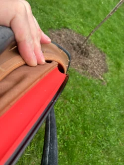

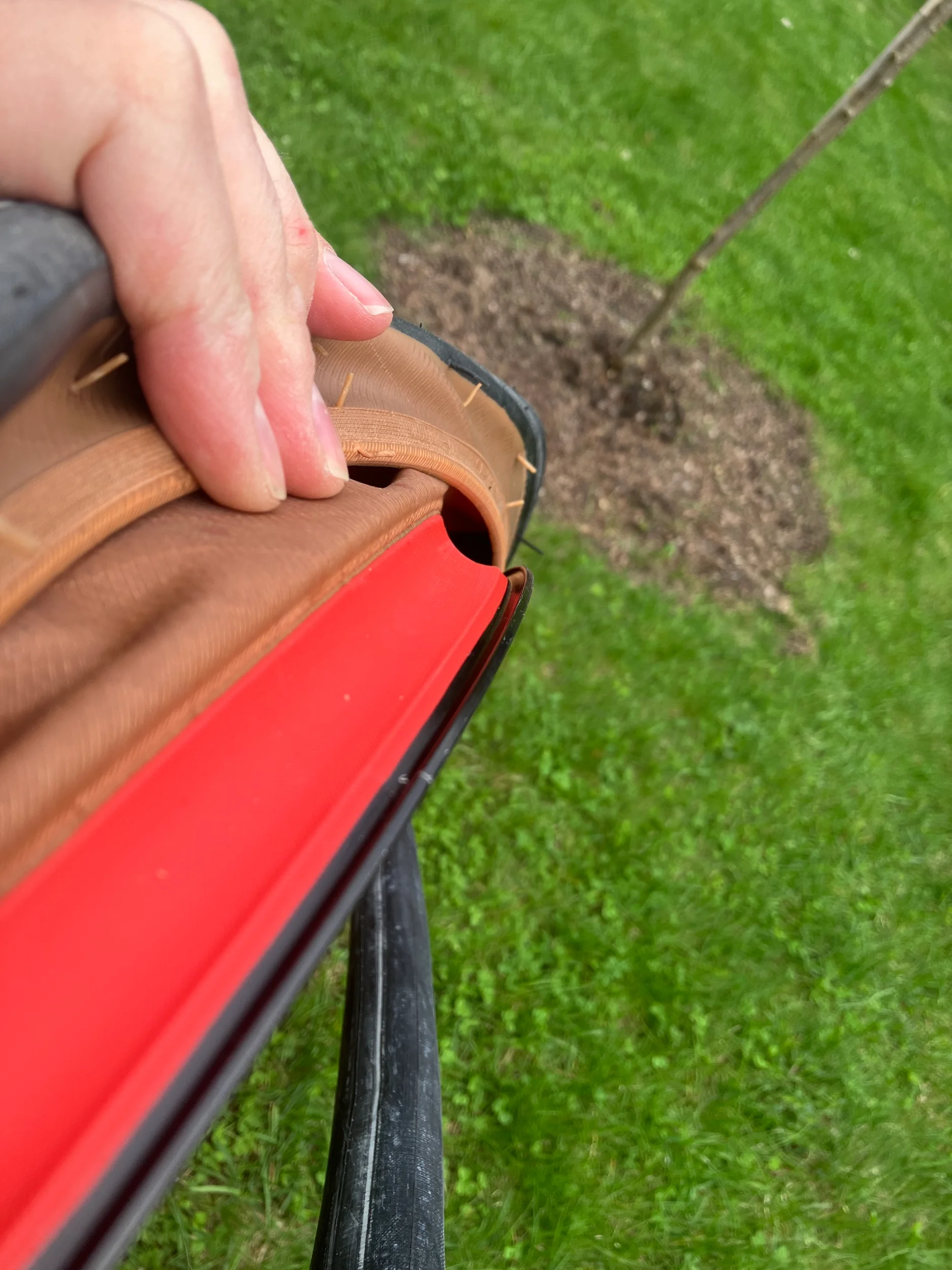

Har skaffat en Marin Nicasio + och var sugen på att byta däck och passa på och köra tubeless. Om jag plockar bort fälgbandet och tejpar istället borde det väl funka? Eller vad säger ni mer erfarna? Tips på tejp mottages tacksamt.

Är hjulen ( fälgen) märkt med nånting i stil med TL, TLR, UST mfl - kärt barn har många namn - går det bra. Är inte hjulen gjorda för slanglöst är det ett vågspel; du riskerar att inte bara tappa trycket utan också däcket. Det är fälgprofilen som avgör om det går att köra slanglöst.

det krävs DELS något arrangemang så att det inte snabbt släpps ut luft skulle kanttråden av någon anledning komma att tryckas in.
antingen att hyllan som däckkanten sitter på har en viss bredd, eller bättre att det finns en inre kant som hindrar att det kan ske.
antydningsvis på bilden har din fälg en dylik inre kant på däckets säte??
(när det gäller debatten hookless vs hooked fälgsidor är min åsikt att hooked inte innebär något skydd mot en hastig lufttömning skulle däcksidan tryckas in. av en sten på vägen eller liknande)
och DELS att däcket sitter verkligen tajt i sitt säte. det skall krävas rejäl kraft att trycka in däckkanten efter att det poppat. här är tlr-däck en klar fördel, ska föreställa dubbelkollade härvidlag. men varit med om att behöva höja sätet med ett par extra varv eltejp.
när det gäller tl-tejpen t ex tesa 4289 lär du med den fälgprofilen värma den med värmepistol för att få till det. det räcker dock breddmässigt att den endast täcker ekerhålen, med viss marginal. att forma den hela fälgens inre bredd blir ett litet helvete.

Tack för alla svar. Vet inte om det säger något om fälgens potential, men däcket som sitter på (icke-TL) var fruktansvärt svårt att få att lossna från kanten.
