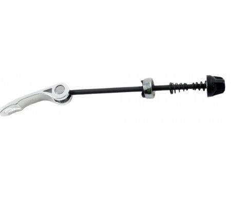

Jag har haft QR som lossnat (hjulet ramlar inte av, blir bara löst).
Det var den här modellen av QR (utvändig excenter):

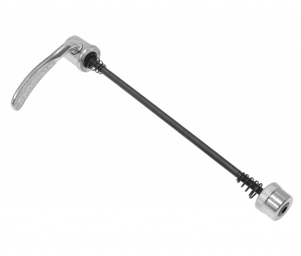

Bytte till Shimano-typen (invändig excenter):
Det funkade mycket bättre.
Det är olika konstruktion på själva excentern, har sett förklaring på nätet men hittar inte den nu.
