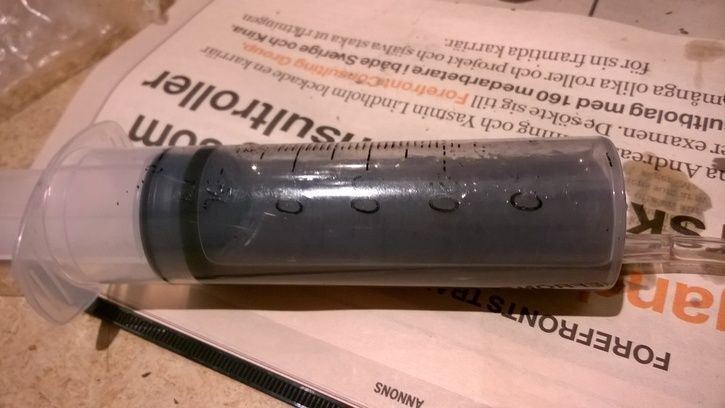

Hur gammal är bromsen? Såhär såg min Shimanoolja ut på mtbn efter två år. Jag tror inte att egenskaperna var desamma som när oljan var ny om vi säger så.
    71.9 KB · Besök: 329
