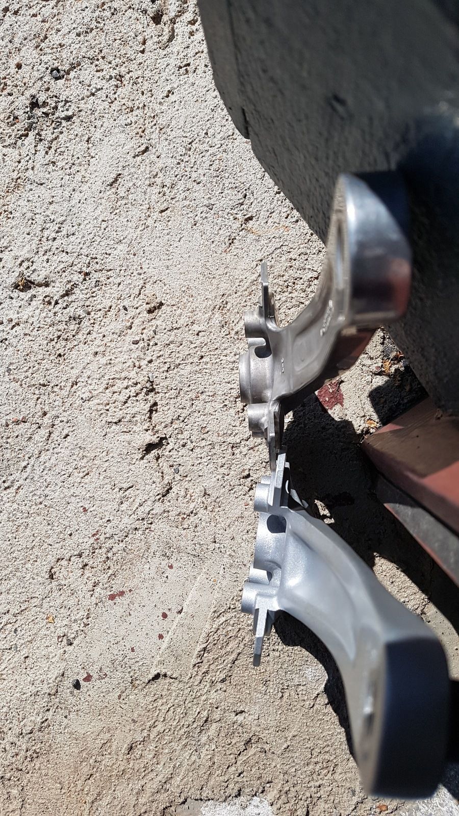

Har nu bytt kassett och skulle till att byta vevparti men stötte på problem. Nya vevpartiet "383912 Shimano FC-M361 Vevparti 42/32/22 Kedjeskyddsring svart/silver (Vevarmslängd: 175 mm)"
tar i ramen har jag köpt fel vevparti eller går det att fixa på nåt viss.?

Du får byta vevlager. Mät det som sitter, bredd. Köp ett med längre axel. Biltema har billiga fyrkantslager + verktyg i några olika längder. (Shimano UN....) Kedjelinje och annat kan krångla, men testa med ett en storlek "större" än det du har.
