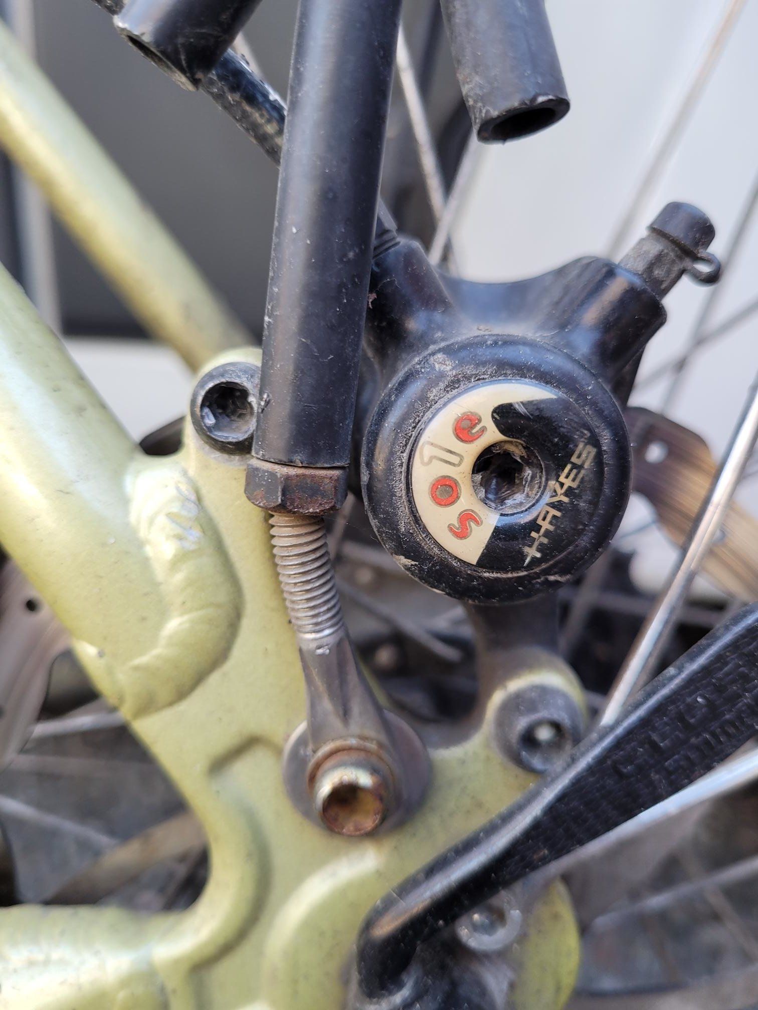

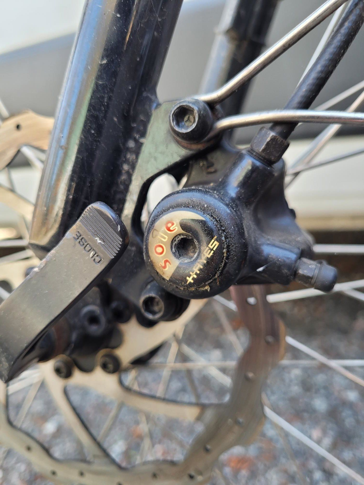

Jag har en 17 år gammal "Kona dr dew" hybrid som använts för pendling. Det var ingen dyr cykel utan ganska billig och basic, har för mig att den kostade runt 7000:- när jag köpte den 2004.
Den är sliten och välanvänd. Slitdetaljer som däck, kedja, drev o.s.v. har bytts regelbundet.
Nu har de hydrauliska skivbromsarna givit upp, bromsvätskan läcker ut. Det står Hayes på dem.
Jag gissar att packningar och annat är slut och att det inte är ide att laga så gamla slitna bromsar, men innan jag skrotar cykeln och köper en ny undrar jag om det går att montera nya bromsar på en så gammal cykel?
Jag har sett att det går att köpa bromsar för under femhundringen per hjul, vilket är min gräns för vad jag vill lägga ner på denna gamla slitna cykel.
Men jag vill inte köpa något som jag inte vet går att använda, då lägger jag hellre pengarna på en ny cykel.
De bromsar som jag tror skulle duga heter Deore MT200/201.
Passar nya bromsar på gamla cyklar, eller är det helt olika fästen? Det ser ut på bilderna som fästena på oken på de nya sitter 90 grader olika vinklade jämfört med de gamla oken.

Lägg upp bilder gärna. Förmodligen behöver du adaptrar bara.
500 spänn hjulet låter dyrt. Runt 500 paret för instegsnivå bromsar brukar det gå loss på hos dom tyska butikerna. Fungerar cykeln bra för övrigt så är det ju värt att byta.

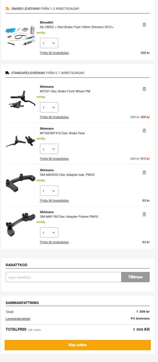

Om du mäter noga så kan du köpa kit med rätt längd på slangen direkt så slipper du lufta om dem. Köp nya skivor när du ändå håller på, de gamla har säkert fått olja på dem efter läckaget. Kostar inte många kronor.
Kasta och köpa ny cykel, eller byta bromsar?
Nja, jag har räknat lite mer på detta.
Med bromsok, handtag, slangar, adaptrar samt luftningsverktyg och bromsvätska så blir det en bit över 2000:-
Inte något jag är är beredd att lägga ner på en gammal sliten cykel.

Slangar ingår när man köper bromskit även om de inte är med på bilden.
Jag har kortat många bromslangar utan att ha luftat efteråt men jag la med luftningskit ändå och hamnade ändå inte på mer än ca 1300kr på bikester.

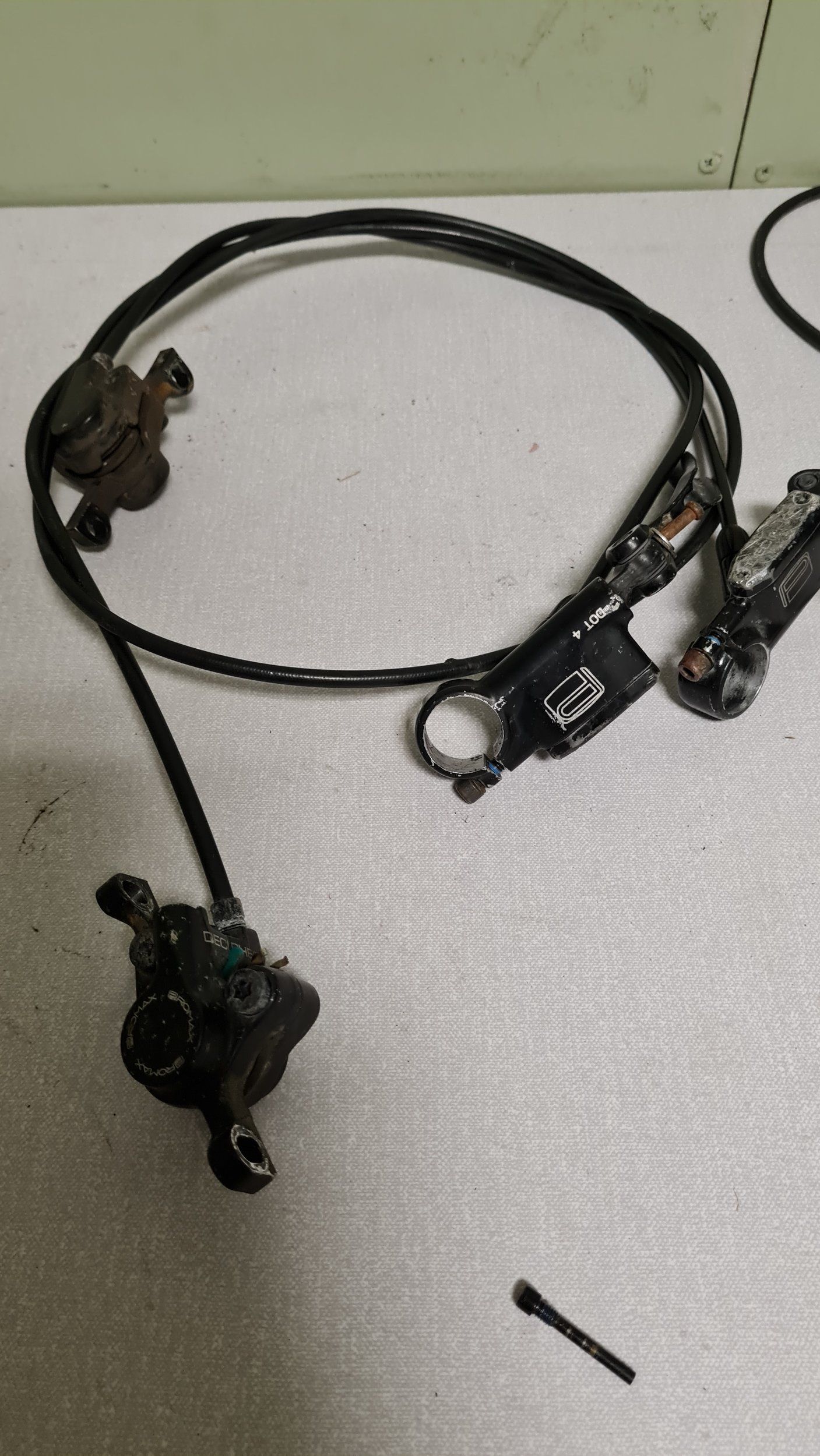

Jag har ett par såna bromsar. Ena handtaget är kass, men oken är bra. Vill du ha dem så finns de i Eslöv, kan lämnas i Malmö eller skickas mot frakt.
Skicka PM om du är intresserad.
