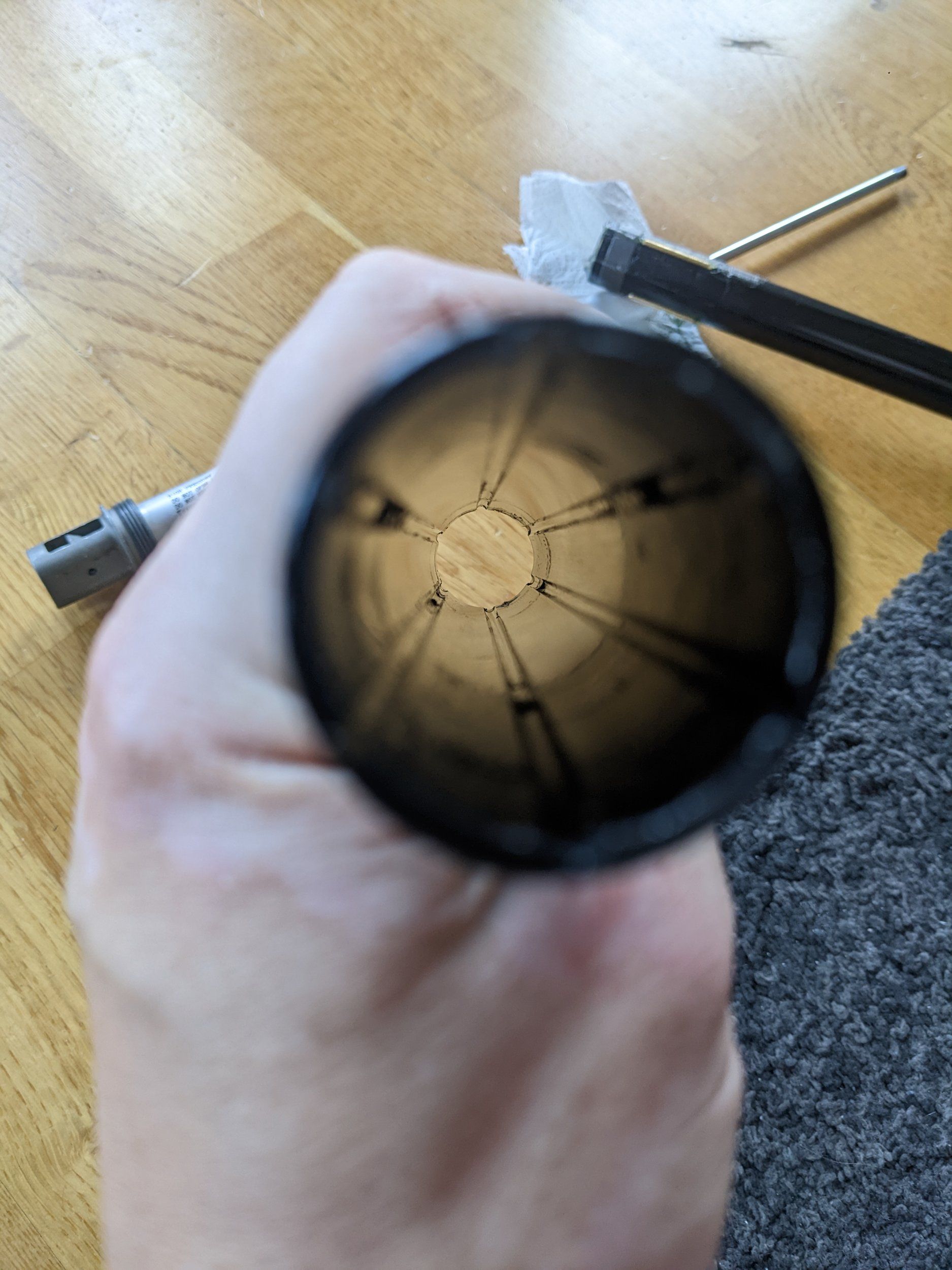

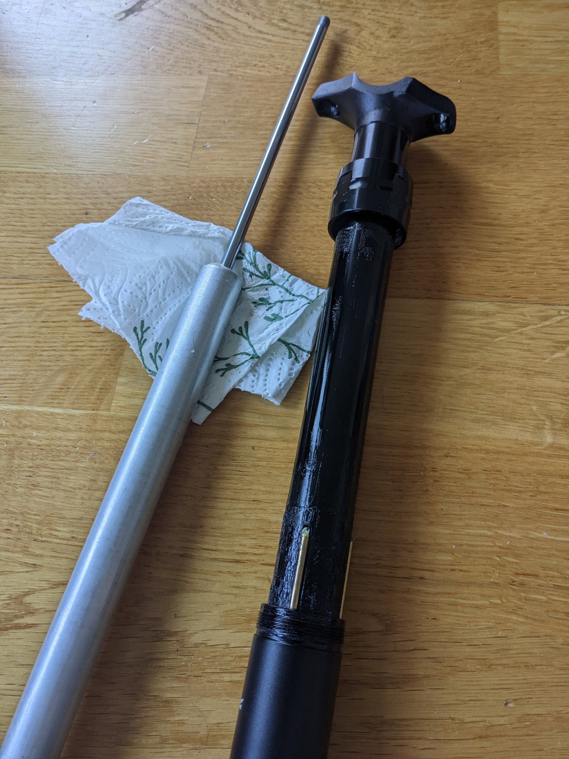

Självklart plockade jag isär allt innan montering, man vill ju se hur det är konstruerat samt att det är smörjt ordentligt. Generellt bra/standard konstruktion tycker jag. Tre skenor som stoppar rotation, ett visst glapp finns där men enligt mig inte mer än andra.
