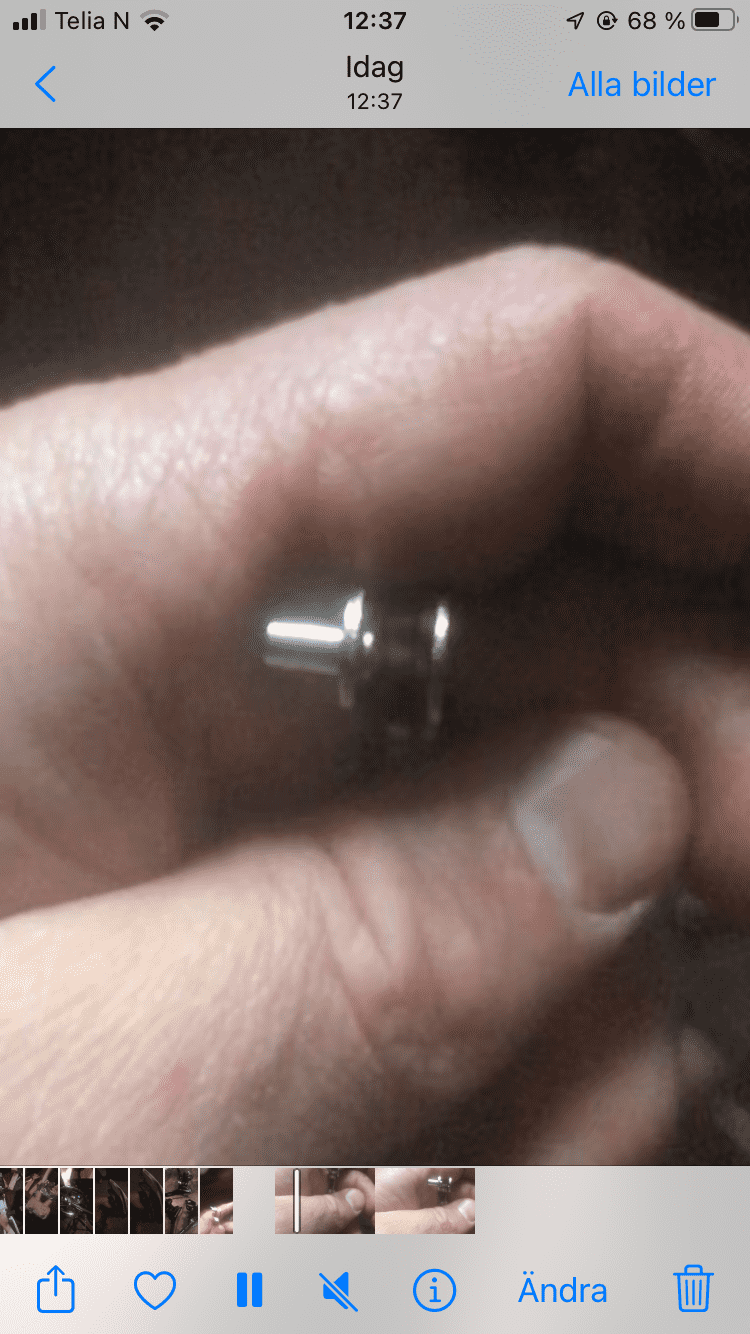

Så jag köpte en kedja online men i beskrivningen stod det att ”Quick link” skulle komma med.
Men när den kom så var det utan en av de där vanliga jag använt förr.
Istället har den liksom en riv but som ”sticker ut” i länken längst ut.
Är då meningen att man ska pressa denna in i kedjan med kedjeverktyget?
Eller hur går det till då?
Om det inte går kan jag bara använda vilken kvicklänk som helst på kedjan eller?

Ja, du presser i niten med kedjeverktyget och masserar sedan den samlingen lite.
Var noga med att inte trycka niten för långt in i kedjan.
Alternativt trycker du ut nästa nit som håller de två ytteplåterna och använder en snabblänk.
( kedjan är väl för lång så du behöver korta den iaf.)

Om du vill använda en quicklink så måste den vara för samma bredd eller antal växlar som kedjan den ska sitta på. För smal och du får stifflink eller inte kan låsa den. Eller för tjock så kommer det spöka varje gång den passerar kassetten
Kedja kom utan kvicklänk
Jag gillar inte kedjor med nit som ska pressas in. Mycket bättre då att slänga den och köra med en quick-link istället. Och precis som Mange säger, skaffa en länk som är gjord för rätt antal växlar.

Shimanos 10-växlade kedjor kommer med en längre lös svart nit (de säljes inte med egen mästerlänk). I mitt fall händer sedan antingen ett av två sannolika möjliga utfall.
1. Jag trycker in niten och allt funkar bra fram till att kedjan har blivit sliten och slängs.
2. Något går fel och jag förstör den yttre halvlänken med niten under installationen. Då behöver jag plocka fram en tredjepartis mästerlänk och sluta kedjan med den.
I min praktik är chanserna att lyckas med nr 1 är ~50%. Kanske gör jag någonting fel.
