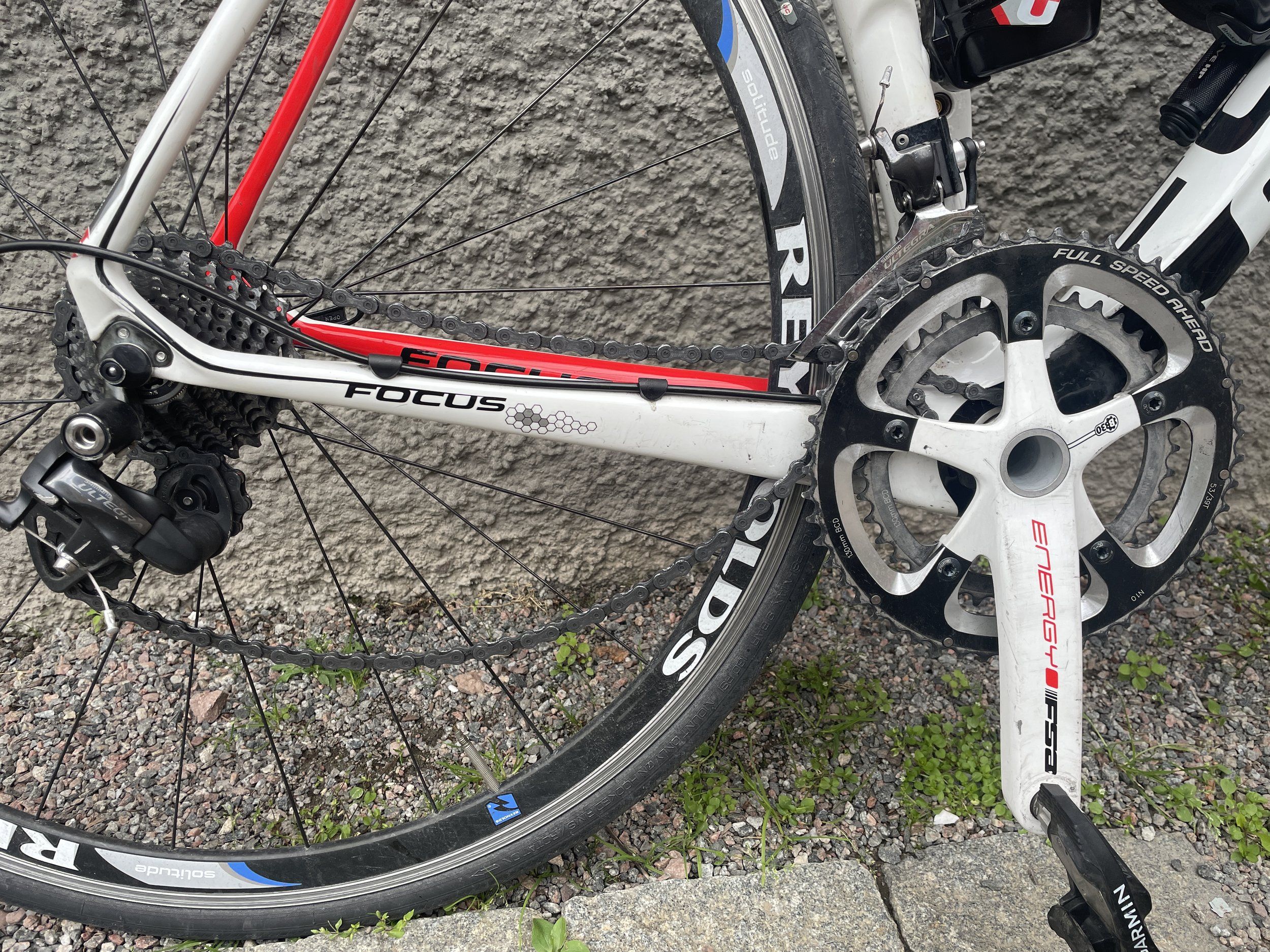

Hey!
Har börjat få problem med att min kedja faller av framdreven, ibland stora klingan och ibland lilla, och då fastnar mellan lilla klingan och ramen. För att sedan få ut kedjan igen har jag för det mesta tvingats använda en del våld, vilket känns osmakligt då kolfiberramen verkar ta stryk. Det händer bara i låg hastighet, oftast när jag ska stiga av cykeln. Vad kan felet bero på?

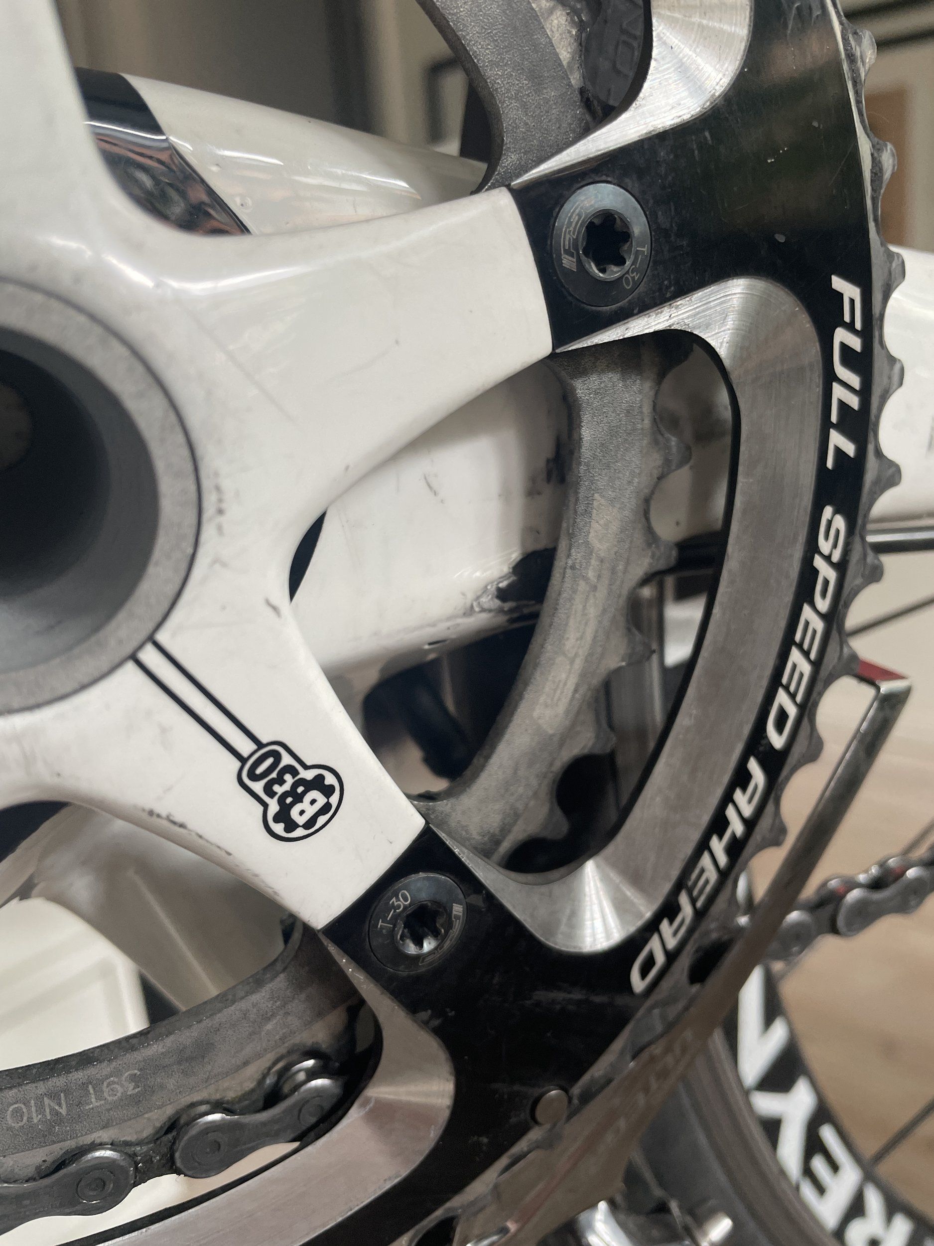

På andra bilden här kan man se skavet som börjar uppstå pga detta.
Kedja som fastnar mellan lilla klingan och ramen
dina framklingor har visst slitage av tändernas sidor. inte så mycket i längsriktningen, inte heller när det gäller kassetten. men en kassettrenovering och ny kedja kan eventuellt stå på dagordningen
i sidled spetsiga tänder på framklingorna är en feature för att underlätta växlingar, men slitage gör att det ökar med tiden, och tänkbart mer när man kör ogynnsam kedjelinje. i det läget hoppar den dessutom lättare av. särskilt kan det hända vid belastad uppväxling som gärna ger en snärt i kedjan och lyfter av den.

Kanske är bilden som luras men jag tycker att framväxeln ser ut att peka rätt mycket inåt-bakåt samt att den sitter onödigt högt. Kanske är även stoppskruvarna halvkonstigt ställda? Som flera andra har föreslagit - börja med att justera in den / kontrollera att den är justerad.

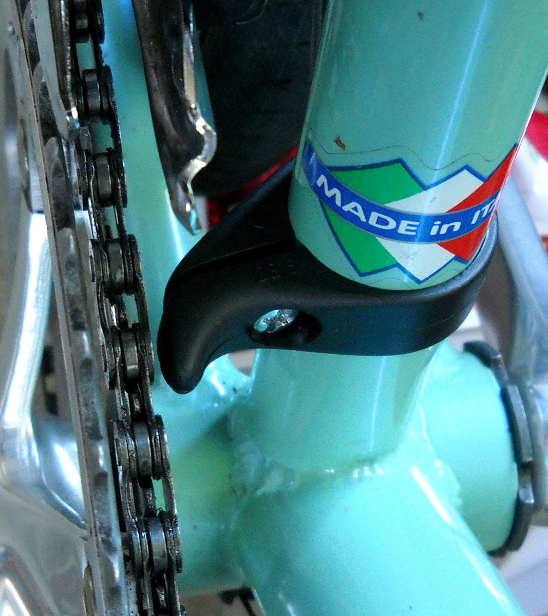

Ett bra sätt att minska risken för kedjetapp är att montera en kedjestyrare,
det ser ut som om din ram har runda rör och då borde en sådan här fungera
Deda hundtand
(men den säljs även av många andra och under andra namn)

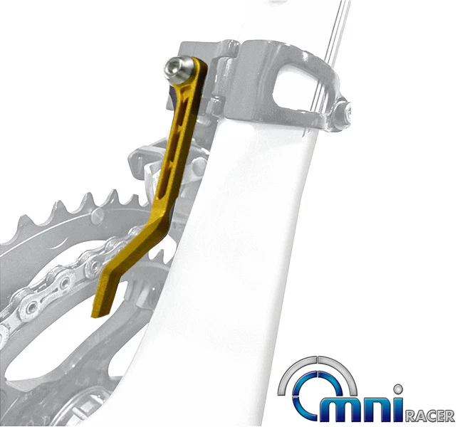

Det finns även varianter som monteras i framväxelfästet, bra ffa om ramen inte har runt rör
Det skall även finnas varianter med dubbla kedjestyrararmar, dvs en kedjestyrare även på utsidan
Ser ut typ så här

Deda hundtand har jag på flera av mina cyklar och jag har aldrig haft problem med kedjetapp på ngn av dem.

de där grunkorna håkan förevisar är till för att slippa att kedjan kilar fast sig alternativt slirar runt innanför lilla klingan. vackert så, och klart värdefull funktion.
att ha ett extra stöd utanför när man har framväxel tillför inte så mycket. möjligen om veven är olyckligt konstruerad så att kedjan skulle kunna kila fast sig även där.
annars om kedjan hoppar av utåt är framväxeln ett utmärkt sätt att återföra den medan man fortfarande rullar, med bistånd av veven. gjort på en sekund.
har man singelklinga och bakväxel som stressar kedjelinjer är dubbelt stöd en no-brainer.

Jag har varianten som fästs i framväxeln på racer. Den är ingen garanti för tappad kedja och chainsuck men bidrar till ett helvete att få upp kedjan i fält när det väl har hänt.
Nyckeln är en korrekt justerad framväxel. Det är ändlägesskruvarna som måste justeras rätt.

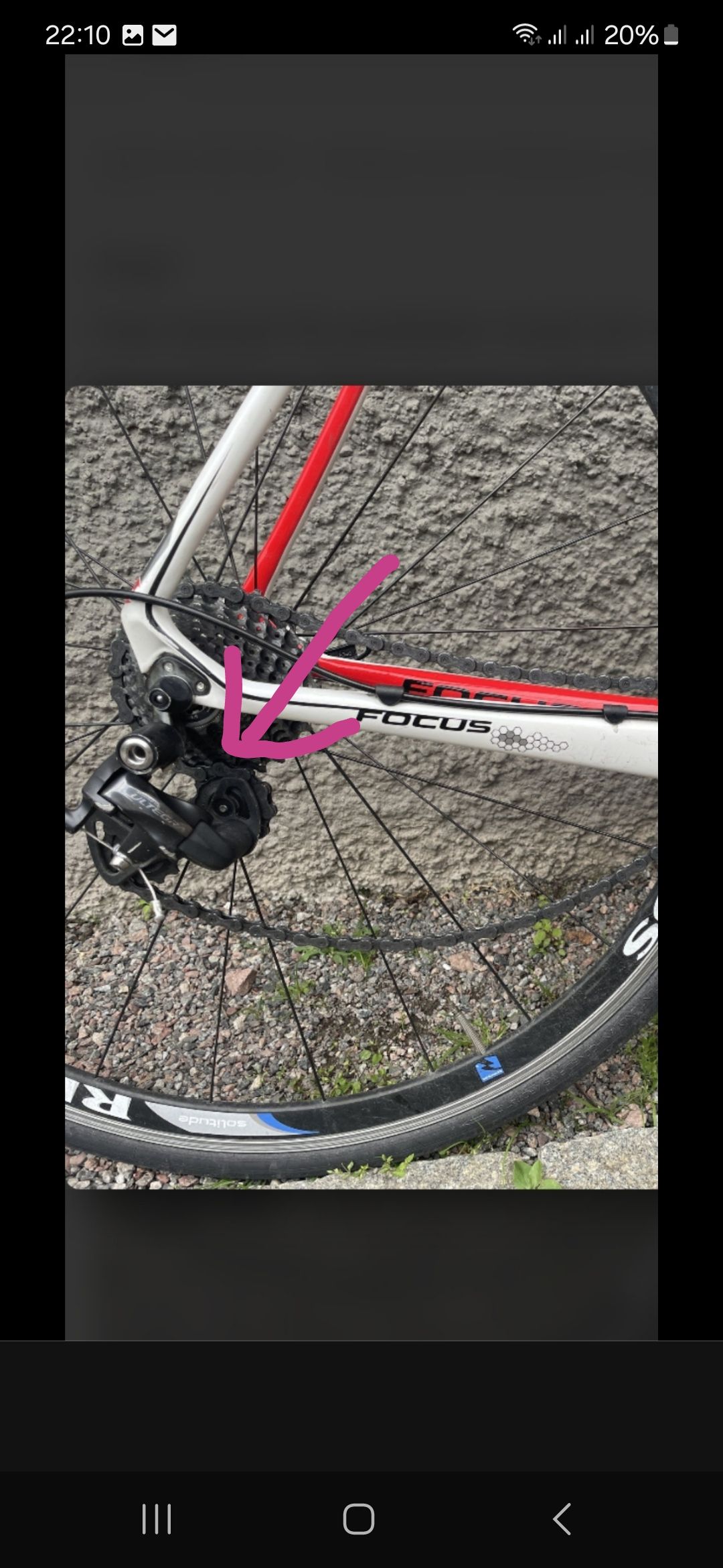

Hur ser det ut med kjedjan på plats . Samma sak hände mig med feljusterad bakväxel. Min växlade bra,men det måttet var fel.
