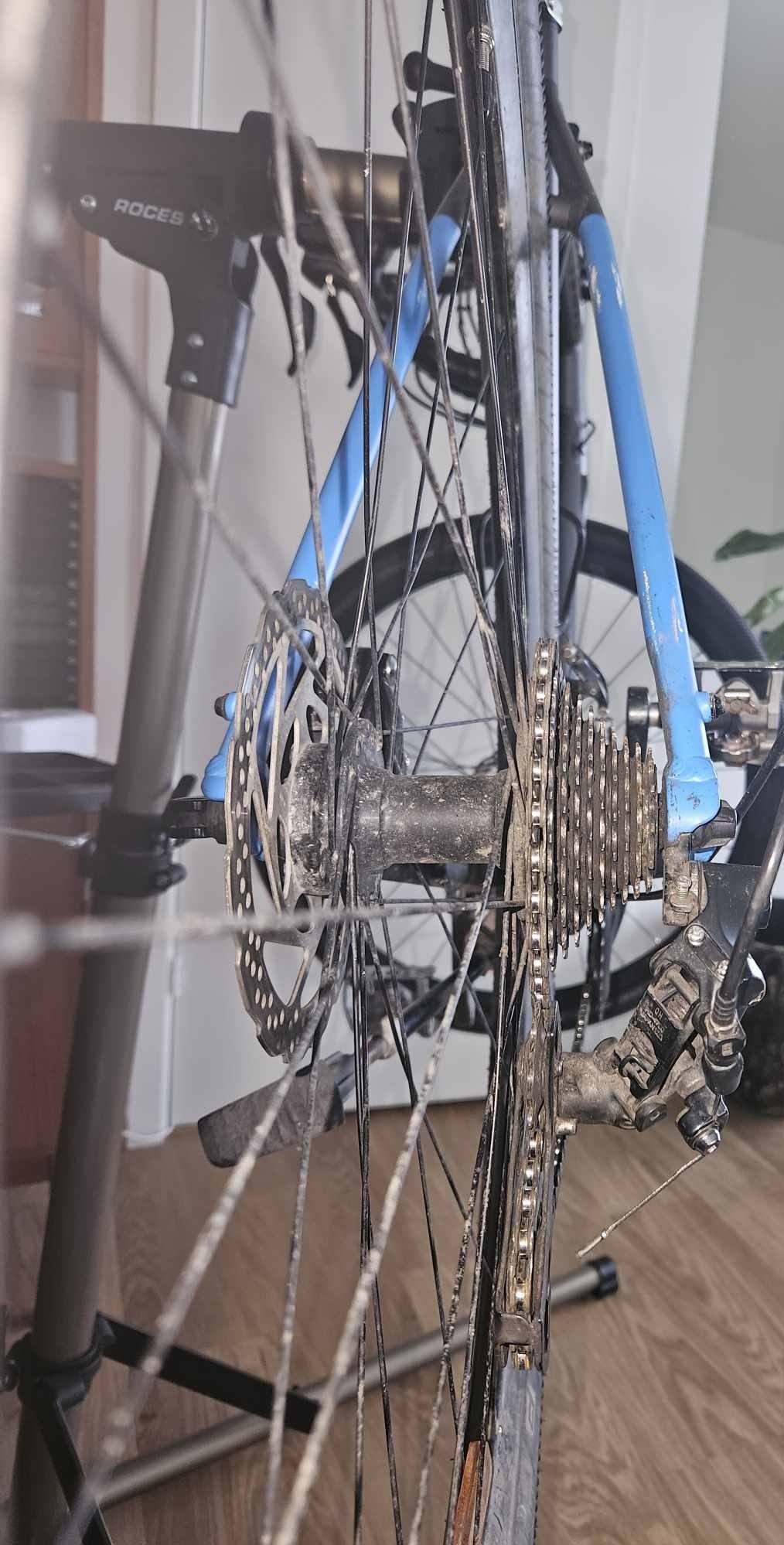

Kan börja med att säga att jag är till stor del nybörjare när det gäller cykelmek, men learning by doing right :)
Köpte en White GX Pro från XXL för 3-4 år sedan som jag använt till jobbpendling samt, ja, överallt annars också. Bor mitt i en stad så det blir inga jättelånga sträckor, men lite här och där.
Nyligen har kedjan börjat hoppa när jag lägger mer än "en viss" tyngd på trampan. Jag vet inte exakt vad det beror på, men gissar på att antingen börjar framdrevet bli slut, eller så är kasetten och "armen" där back inte i linje med varandra? Jag har problem med både det större och det mindre framdrevet, så min gissning är att det är någonting med kassetten och/eller armen att göra (verkar osannolikt att båda framdrev ska bli slut samtidigt).

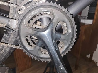

Framdrevet börjar lika de hajfenor som innebär att det är dags att byta, eller? Tycker att jag sett cyklar med betydligt slitnare drev (vilket dock inte betyder att de funkar bra)
Gällande nya delar att byta till när dagen kommer - har ni tips på butiker samt vilka delar att byta till får ni mer än gärna tips (framdrev, kasett, kedja).
Frågade en cykelmekaniker på XXL för ett tag sedan om de sålde stålklingor då jag antar att dreven mestadels är i aluminium (?) eftersom de verkar slitas rätt fort, men han sade att det är "tungt" och att det typ inte finns. Konstigt tänkte jag, då det nog skulle hålla längre och inte väga så många gram extra.
Framdrevet är ett shimano tiagra 10s 54-34 mk, resten är i "samma serie" antar jag (men kan leta efter beteckning om det behövs). Borde jag skaffa samma igen, eller finns det något annat bättre/mer prisvärt att skruva på?
Bifogar lite bilder nedan (ja, jag vet att det är lite rostigt på sina håll - har precis sköljt av cykeln för att ta in den i lägenheten och inte lagt på någon ny olja så det blir lite ytrost snabbt)

Framklingan på tiagra är stål. byter man kedja i tid så håller klingorna och kassetten mycket längre. Finns kedjemätare för att mäta slitaget och bedömma när det behövs bytas.

Det ser ju rejält ingrott ut, kedjan lär vara sliten om den inte bytts på de här åren. Som ovanstående tipsar om behöver du köpa ett verktyg för att mäta slitage på kedjan och det är la lika bra att köpa en kedja samtidigt för den ska bytas förr eller senare oavsett.

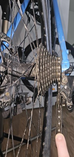

Det vore väl ändå konstigt om inte kassetten också är sliten om drev och kedja är totalt slut. Dreven är i alla fall. 3-4 års pendling med samma paket borde rendera en premie av något slag.
Ja, funderade på att lägga på en ny kedje först men om dreven är slut så känns det som slöseri då det kommer slitna ned kedjan fort.
Jag har inte pendlat så långt, så vad jag gjort på 3-4 år är kanske vad någon gör på ett år (:
Menar du att kassetten ser slut ut också? Kan ta fler bilder om det hjälper, vet inte riktigt hur jag ska bedöma dess status

Om drevet är så slitet som det ser ut måste kassetten också vara det. En kassett håller åtminstone några kedjors livslängd ( om kedjan sköts och smörjas någorlunda regelbundet) och drevet några kassetters livslängd. I normalfallet ?

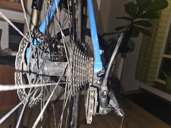

Håller med övriga. Allt kommer att vara dags att byta, om storklingan ser ut som den gör.
Kanske är så att TS skulle köra 53/39 from istället. Framväxeln verkar redan vara inställd för det. :)
Sedan ser bakväxeln ut att vara något krökt inåt. Eventuellt har cykeln lagts mot drivsidan. Eller så är det bara bilden som ger sken av det. Växelörat behöver annars riktas/bytas.

måttligt och för en gångs skull ganska jämnt slitage på kassetten, dock tillräckligt för att behöva bytas. eller renoveras:)
stora klingan fram är bortom hjälp och måste bytas.
1x drivlinor sliter som regel ut kassetten snabbare, dels iom att man kör på mindre drev på kassetten, dels blir hoppen mellan växlarna större, vilket medför att slitaget fördelas på färre drev kring det arbetsområde man vanligast använder, vid cykling sas rakt fram.
slitdelar till 1x är betydligt dyrare. och växelomfånget minskar oftast. det sistnämnda dock inte så viktigt för de flesta.

Byt stora framklingan till något annat än original Tiagra, verkar vara i ovanligt mjuk aluminium i dem. Helst stål men tror inte det är så lätt att hitta.

På bilderna ser det ut som du har slitit mest på stora drevet fram liksom på de största kassett klingorna, du har alltså haft kedjan diagonalt.
Det ökar slitaget och förkortar livslängden på slitdelarna
Var hittar du den infon?
För hos Shimano hittar åtminstone inte jag ngn materialinfo om FC-4700 inte heller i sprängskissen
Vad blir skillnaden av att ha några piggar till på varje drev? Trögare växel? Tycker att den högsta jag har är lite för lätt, så det skulle inte vara något fel. Antar att det är ett givet avstånd per "tand", så att fler ger en större diameter och större motstånd (om de sitter fram).
Det stämmer att jag dragit i backen med cykeln, rätt nyligen faktiskt där högerknä fick smaka så in i h*vete (dåligt plogat). Framstyret blev lite krökt också, har dock inte sett något på växeln? Bifogar några bilder till på lägsta och högsta växeln (samt avståndet mellan kedjan och ekrarna vid lägsta växeln.
Tycker dock att den ser ut att sitta rakt.

Provade med en magnet på framdrevet, det är inte magnetiskt så inte stål åtminstone. Antar aluminium då med tanke på vad du också hittade.

Jag har haft problem med att kedjan hoppar förbi tänder, alternativt av hela drevet, när jag lägger lite belastning på den. Tror du att det bara har med kedjan att göra, eller kommer samma sak hända även med en ny kedja?
Trodde först att det var bakväxeln som strulade, men den ser ut att sitta rakt (se bilder ovan). Då kan det bara vara dreven eller kedjan kvar som är problemet, eller :?
Fler tänder på dreven fram ger tyngre utväxling. Färre drev bak ger tyngre utväxling.
Tiagra 10s finns med 52/36. Vill man ha 53/39 får man nog kolla på ett annat vevparti. Eller så vänjer du dig helt enkelt med att hålla en högra kadens.
Det är svårt att se på bilderna, men den första kan antyda att bakväxeln lutar något in mot ekrarna.
Troligtvis kommer kedjan kugga över ännu mer med ny kedja om du inte byter kassetten med. Med det slitaget hade jag bytt framklingor med

Hur kan man ha kedjan annorlunda? Det låter åtminstone som att man kan ha det när du skriver så?
Jag kanske uttryckte mig otydligt, men du bör inte ha kedjan som det ser ut på bilden nedan
Ser inte kedjan diagonal ut både i Fig.1 och Fig.2?
Du bör om möjligt även undvika de 2-3 längst ut enl Fig.1 och då förstås motsv längst in enl Fig.2
Ok?
Kedjan glider av vid belastning + tips om nya delar (White GX Pro)
ja ytterlägena är inte optimala. moderna smala något glappiga kedjor tolererar dock en dålig kedjelinje bättre än det var förr. vill man ha en särskilt samarbetsvillig kedja fundera på wipperman connex. en smörig känsla och silkeslena växlingar väntar.
en olägenhet i ytterlägena som jag ser det är att kedjan gnider mot sidorna av bakdrevens och framklingornas tänder. det ger upphov till oljud, och sämre verkningsgrad här och nu.
och om man kör så vanemässigt efterhand ett sidoslitage av tänderna. det innebär i sin tur ökad risk för att kedjan skall hoppa vid belastning, särskilt belastade växlingar.
