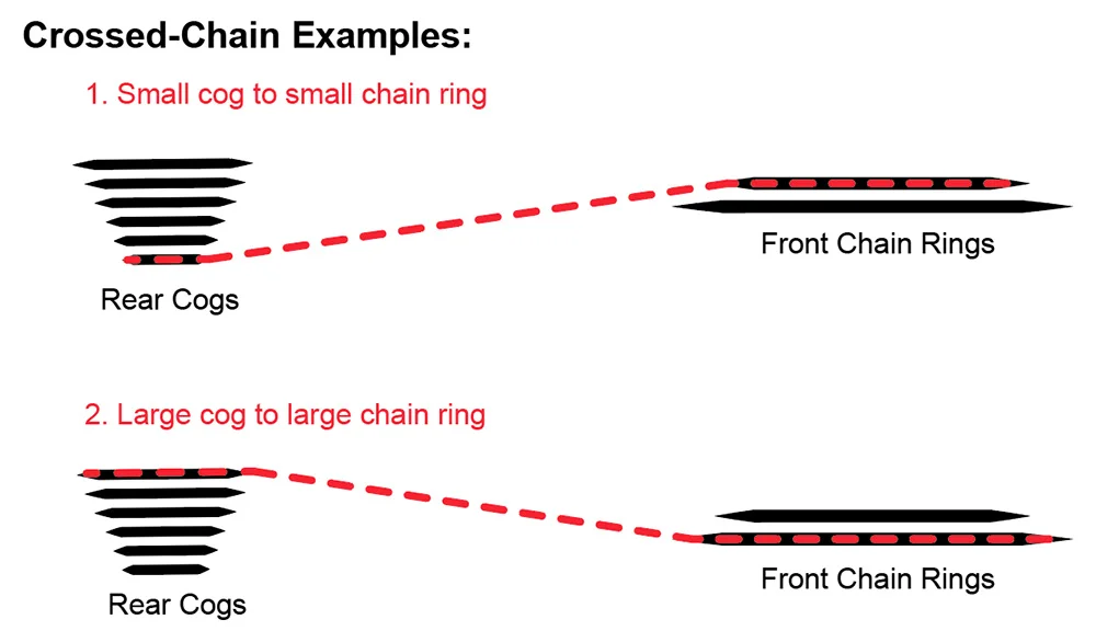

Jo, om ingen berättat det; kör aldrig med kedjan maximalt korsat, dvs stora drevet fram och stora bak. Gäller även lilla/lilla.
Det sliter i onödan och det händer även att kedjan hoppar av åt något håll, helst fram.
