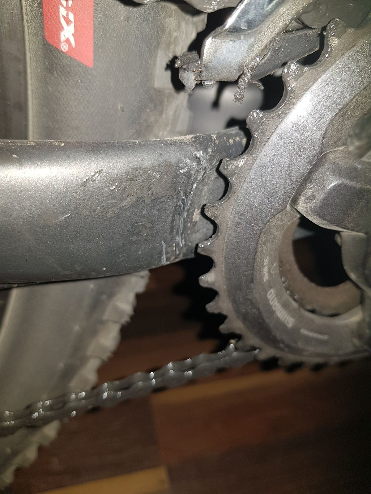

Behöver lite input då kedjan hoppade när jag gick från stora till lilla klingan idag påväg till jobbet och det resulterade i mycket lackskav.
Cykeln är 1 månad gammal, kan jag begära nåt av min lbs? Cyklat sedan barnsben och aldrig varit med om något liknande.

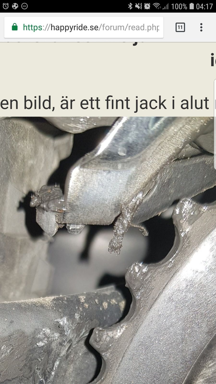

Kanske skulle börjat med en bild, är ett fint jack i alut med.

Du har fått chainsuck.
Det är något helt annat. Det händer det med.
På min gamla FS, som har kolfibersving sitter det ett aluskydd där,
Det kan hända med flera klingor fram och mer på heldämpade hojjar, tror jag.
Det händer mer med slitna drev än med nya prylar. Smutsig och grisig kedja är en av huvudingredienserna och det har du.
Så, den där får nog ta på dig själv lite gran. Håll det lite rent och smort så är det mindre risk för sånt där.

Jag råkade ut för exakt samma problem med min förra cykel som då var helt ny, kedjan fastnade på exakt samma sätt. Det berodde på framväxeln inte var rätt justerad/monterad.

Men herre gud, shit happens & det blir ju fler märke, det är en MTB!
Sen undrar jag vad du smörjer med? Det hänger ju srora tjärklumpar i framväxeln!! Smörjan ska va inne i kedjan & smörja rullarna, inte utanpå & samla en massa skit!

Inte den blekaste, köpte en dyr torr olja som trek handlarn rekommenderade för mitt användningsområde men jag smörjer altltid länk för länk utan att blaska på och är dessutom rätt nogrann med att torka bort allt överflödigt från kedjan, fråga bossen här hemma vad hon tycker om mina rengörningssessioner, ultimatumet har ju varit på tapeten ett par gånger.

1månad gammal? Ser ut att vara smuts från ett par år.
Par år, rolig du är eller så cyklar du för lite. Jag tvättar och smörjer på helgerna så det är 5 dagars smuts och damm från lite grusväg men mestadels asfalt i bra väder.
Fräscht.
Den där sörjan kan mycket väl skapa havoc även med en rätt justerad växel.

Den där (kedje-)smörjan borde du reklamera. Det är ju slitmärken både på klinga och drev (efter vad det ser ut på bilden).

TS... Börja med att ta bort kedjan & tvätta rent den ordentligt & låt all skit lösas upp! Tvätta rent framklingorna & framväxeln, hur kassetten & bakväxeln ser ut kan jag bara drömma om men antar den är rätt svinig den också... gör rent!
Sedan smörjer du med lämpligt wetlube eller drylube, själv föredrar jag Squirtlube som är vaxbaserat då drivlinan håller sig ren, torka av överflöd så ska det inte bli som på din bild där det hänger klumpar med skit! Du skriver att du torkar bort överflöd men dina bilder säger nåt annat då det glänser av skitig oljeklet överallt som gör allt den kan för att mala ner din drivlina!
Min drivlina har gått 250 mil med bara Squirt & den ser inte ut som din om man säger så!
