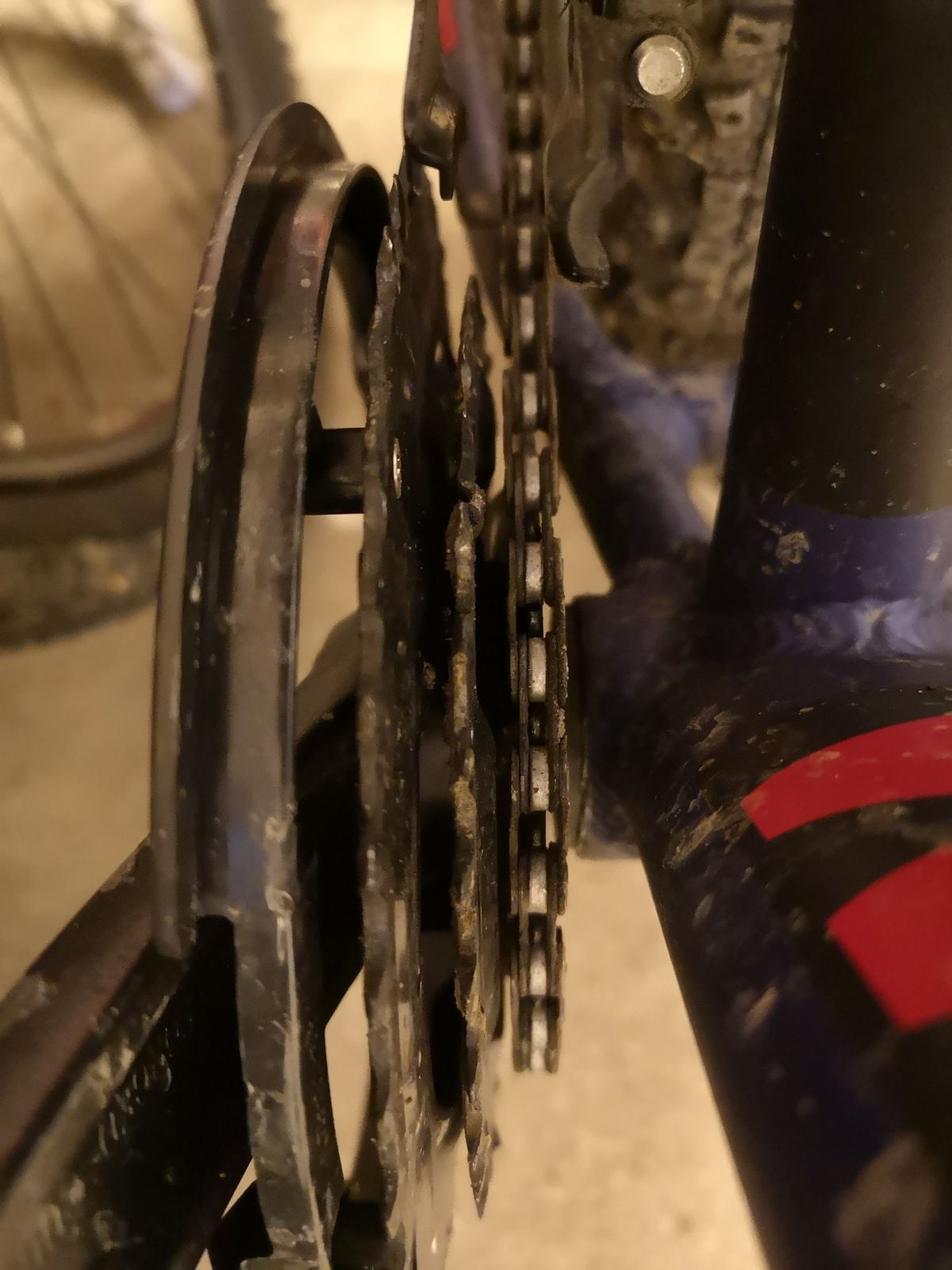

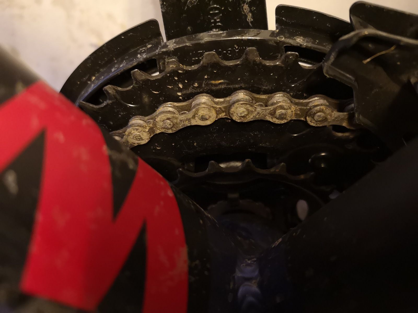

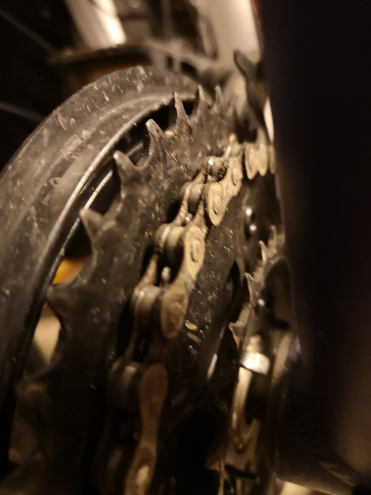

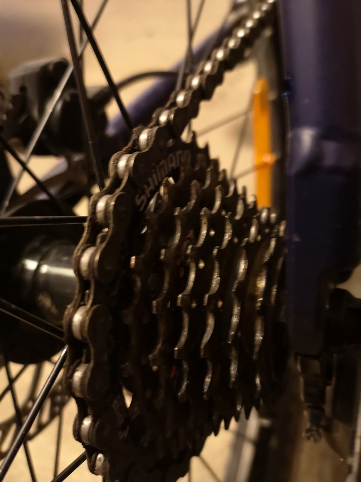

Här är lite bilder på kedja och drev.
    176.6 KB · Besök: 185
    160.1 KB · Besök: 159
    161 KB · Besök: 173
    187.4 KB · Besök: 163

Jag kan inte se nån direkt orsak.
Kedjan ser ganska sandig/smutsig ut, sånt spelar ju en avgörande roll i hur länge en kedja håller. Men två år borde den nog stå ut, om det inte är nån länk som kärvar...

Tog inte klingan skada när kedjan hoppade? Jag växlade i uppförsbacke och vek hela framklingan en gång, blir väl lite samma om du tar och kedjan hoppar... då kommer all kraft hamna på en liten del av klingan.
För övrigt, byt kedja! Var förvånad hur fort min slets efter att ha köpt ett verktyg. Bra långt över 0.75% på mycket mindre än ett år, pendlarcykel dock men bara 4 km. Såg tom tydlig skillnad i längd när man höll gamla och ny kedja i händerna...
