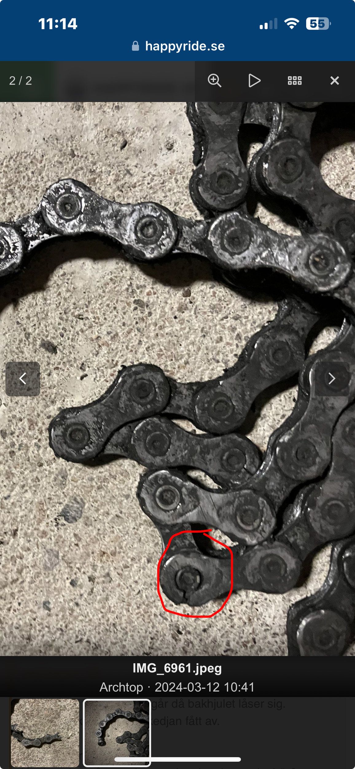

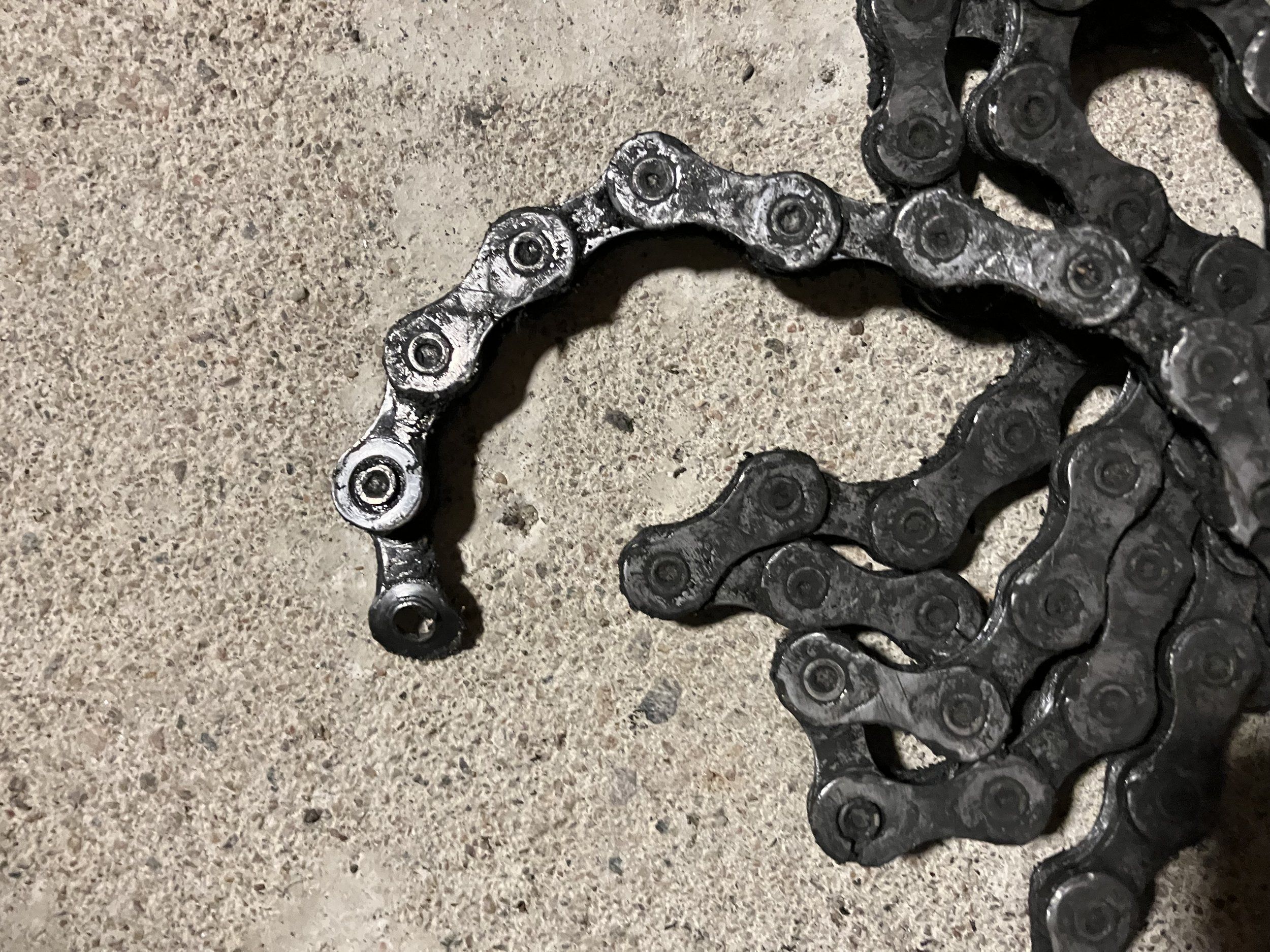

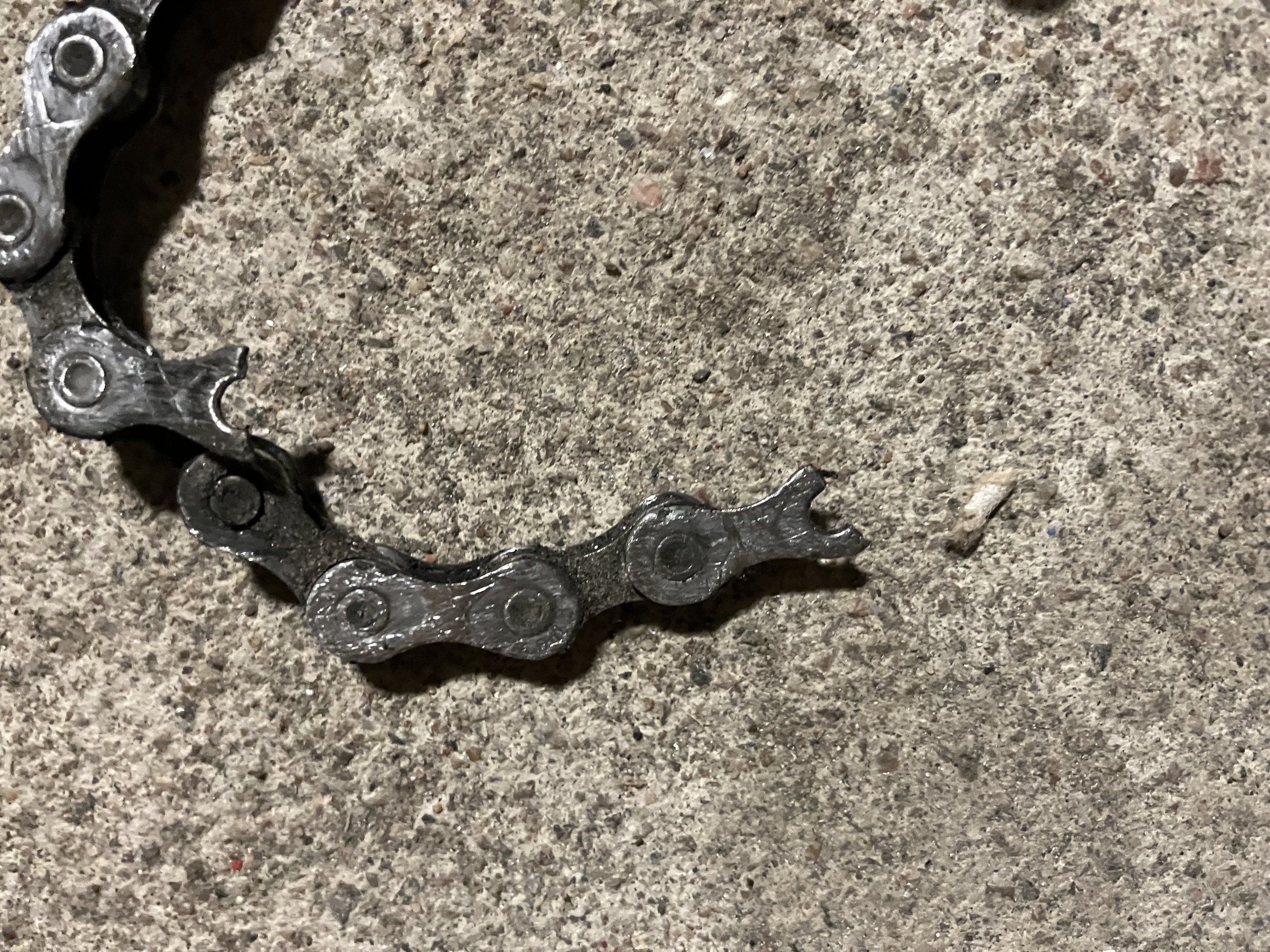

Jag var ute och cyklade igår då bakhjulet låser sig.
Kollade bak och såg att kedjan fått av.
Frågorna är då:
Har jag gjort något galet som kan ha skapat det här?
Vad kan man göra för att undvika det här till nästa gång?
Kan växelföraren tagit stryk?
Är det lönt att göra det till ett garantiärende, cykeln är knappt ett år gammal?
Kedjebrott på 11-delad kedja, varför?
Såhär ser kedjan ut.

Det är inte lönt att göra ett garantiärende.
Kolla så att ingen tand på kassetten är böjd, kan hända och då kan kedjan gå sönder.

För att undvika i framtiden ?
Byt kedja en ggr/år (beror lite på hur mycket du cyklar, cyklar du mycket - byt två gånger/år.
Slitna kedjor - sliter på övrig drivlina.
Växla inte under hårt tryck om du inte har Transmission prylar (vilket inte kedjan visar)
Som någon skrev - kolla tänder på kassett och framdrev.
Byt billigaste prylen ofta så slipper du byta allt.
Ha med verktyg med kedjebrytare och Missing Link (om det händer igen)
Kedjor bryts och slits så det händer

Tack för ett konstruktivt svar.
Om du har tvådelat fram, så kör aldrig på extremkombinationerna lilla fram + lilla bak eller stora fram + stora bak. I de lägena är kedjan väldigt sned och samma utväxling finns med andra kombinationer.
