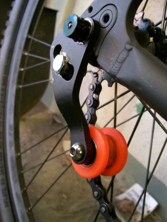

Ja har satt på ett singelspeed kit och ny kedja och en kedjespännare ändå blir kedjan slack eller så hoppar den :S
Vad kan vara fel?! Kedjan är så kort som den kan vara.

Sådär?

Hoppar den fram eller hoppar den bak? Har du rak kedjelinje? Har du en ny kedja men gammalt framdrev, eller kanske gammal kedja men nytt bakdrev? Har du installerat kedjespännaren korrekt, vissa modeller har t.ex en liten bygel på trissan som kedjan ska löpa igenom...
Mer info om vilket SS-kit det rör sig om, samt övriga drivkomponenteras beskaffenhet, är rätt lämpligt... eller som tobbeb säger, en bild är mycket bra.

Ja tror det är rak kedjelinje men en sak vet ja framdrevet med hela packetet är typ lite löst tror ni det kan vara så lätt?
Men det borde väl inte bli slack för det?
Och så typ smäller det när man trampar i kedjan :S

den skruven du har satt fast spännaren med ser inte fin ut. lägg en större bricka emellan.
sedan skulle ja personligen ha velat spänna grejerna åt andra hållet. men den ser inte ut att ha varit gjort för det...

Jag skulle nog säga att du BÖR köra riktiga SS-drev, alltså inte sådana plockade från en gammal kassett, då dessa har någonting som kallas växelramper, vilket gör att kedjan kommer vilja klättra av dom... Dessutom har riktiga SS-drev djupare mellan tänderna så kedjan inte hoppar av lika lätt... Detta är förståss extra viktigt med den typen av kedjespännare du valt, som har en relativt bred rulle istället för ett litet drev, vilket gör att precisionen på styrningen av kedjan vid drevet blir något sämre, så kedjan måste förlita sig ännu mer på att kuggarna håller kvar den...
Ser absolut ut som att man skulle kunna kapa någon länk till dessutom?
Men byt drev till ett ordentligt SS-drev så ska du nog se att dina problem är historia... btw, glöm inte att man kan INTE köra 9-delade kedjor på dessa, då dreven är för breda, men 8-delad kedja går alldeles utmärkt!

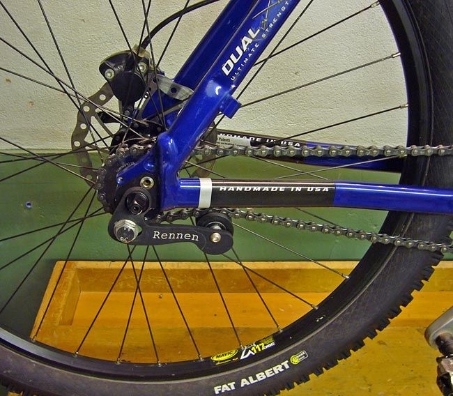

dirtyfreak skrev:
> Hur menar du? vända på kedjespännaren? :S
Typ så här
