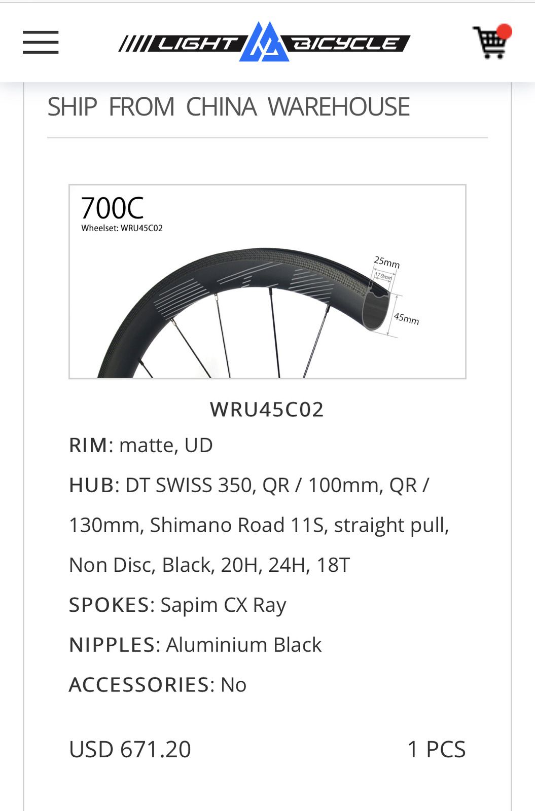

Frågade vad light bicycle rek till mig, fick det här som svar ,
Kommer det bli en bra uppgradering jag snittar nu mellan 25-30 km/h på mina rundor.
Tittade även på fulrcum nite hjul är det bättre val när jag inte snittar så högt ?

LB-hjulen blir bra med lite modifieringar .
Jag skulle be om + 4 ekrar/ hjul och kraftigare ekrar ( ex aero comp ) på drivsidan bak , går nog på ett ut prismässigt ( billigare ekrar ) men blir mkt hållbarare hjul .

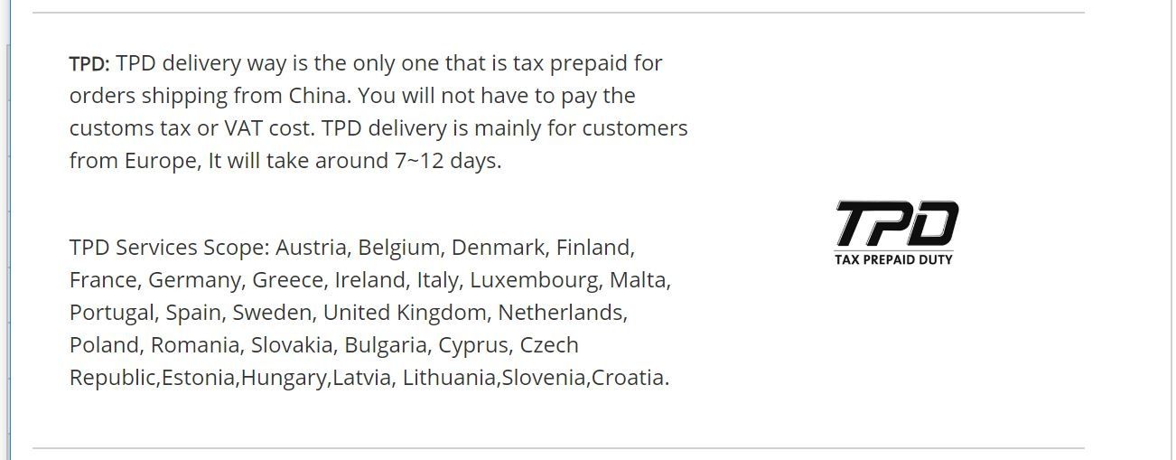

Just Lightbicycle erbjuder ju
"You will not have to pay the customs tax or VAT cost. "
https://www.lightbicycle.com/express-delivery
Och åtminstone för mig fungerade det när jag beställde från deras Black Friday erbjudanden
https://happyride.se/forum/read.php/1/1592311/3464248#msg-3464248
Men utan TPD kan det kosta en del mer: https://happyride.se/forum/read.php/1/1592311/3468262#msg-3468262
TPB-erbjudandet kan du läsa mer om genom att klicka på denna länk: https://www.lightbicycle.com/express-delivery
Sedan på "Delivery Methods" ute till höger
och sedan scrolla ned till
Men säkrast är förstås, som alltid, att MAILa dem och fråga,
det går även att fråga längst ned på sidan.
Det är tom inte så dumt att gå upp till 32/32 ekrar/hjul i det här fallet
Manurhin2 sa:
Inte endast hållbarare utan även både styvare och starkare
Visa bilaga 378037
