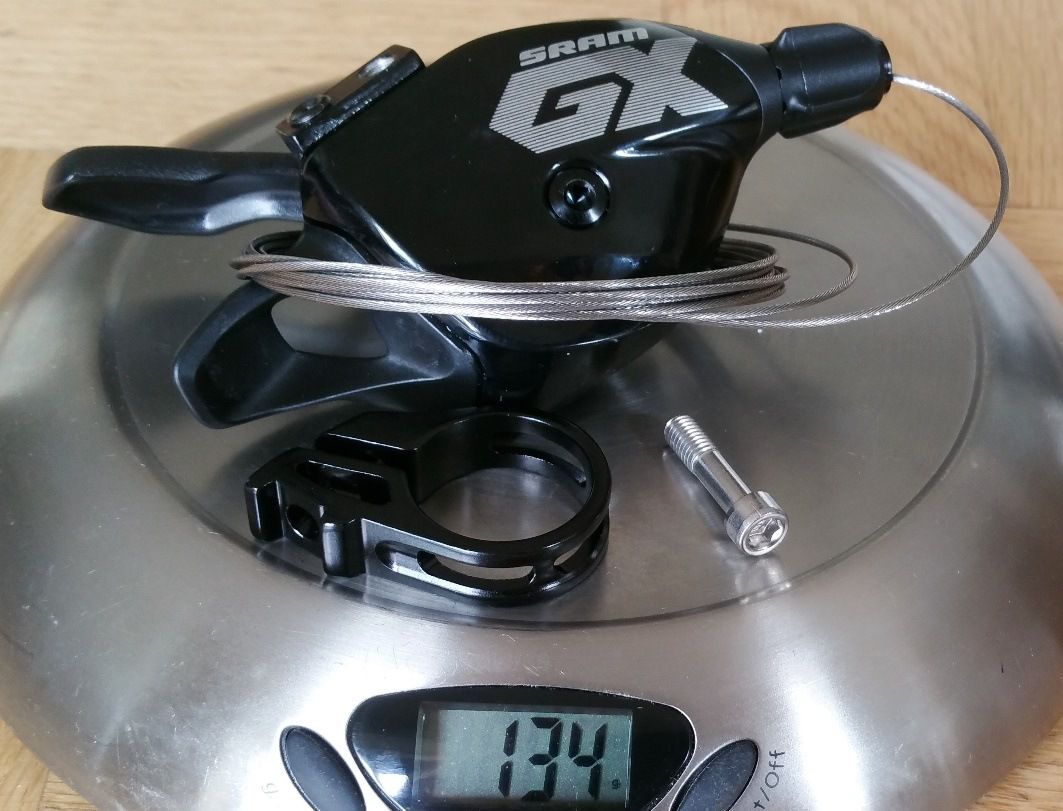

Matchmaker kräver att du har har sram bromsar också? Har inte fördjupat mig i det men så funkar visst shimano. Jag kör clamp.

jonte987 sa:
Nä, jag tänker köra Shimano SLX.

jonte987 sa:
Nästan säker på att egen klämma för vxlreglaget ingår med kit från Bike24 ovan.
    108.5 KB · Besök: 55

Pegorelli sa:
jonte987 sa:
Den stora frågan är dämparen. Fungerar på att köra en riktig budghet-lösning till att börja med typ en förra årets Manitou Markhor.
Får duga till att börja med tills ekonomin ser gladare ut..
Jo och frågan var om det spelar eftersom slx har i spec ii inte matchmaker. Nu säger Sixten att en klämma följer med så då är det ok.
