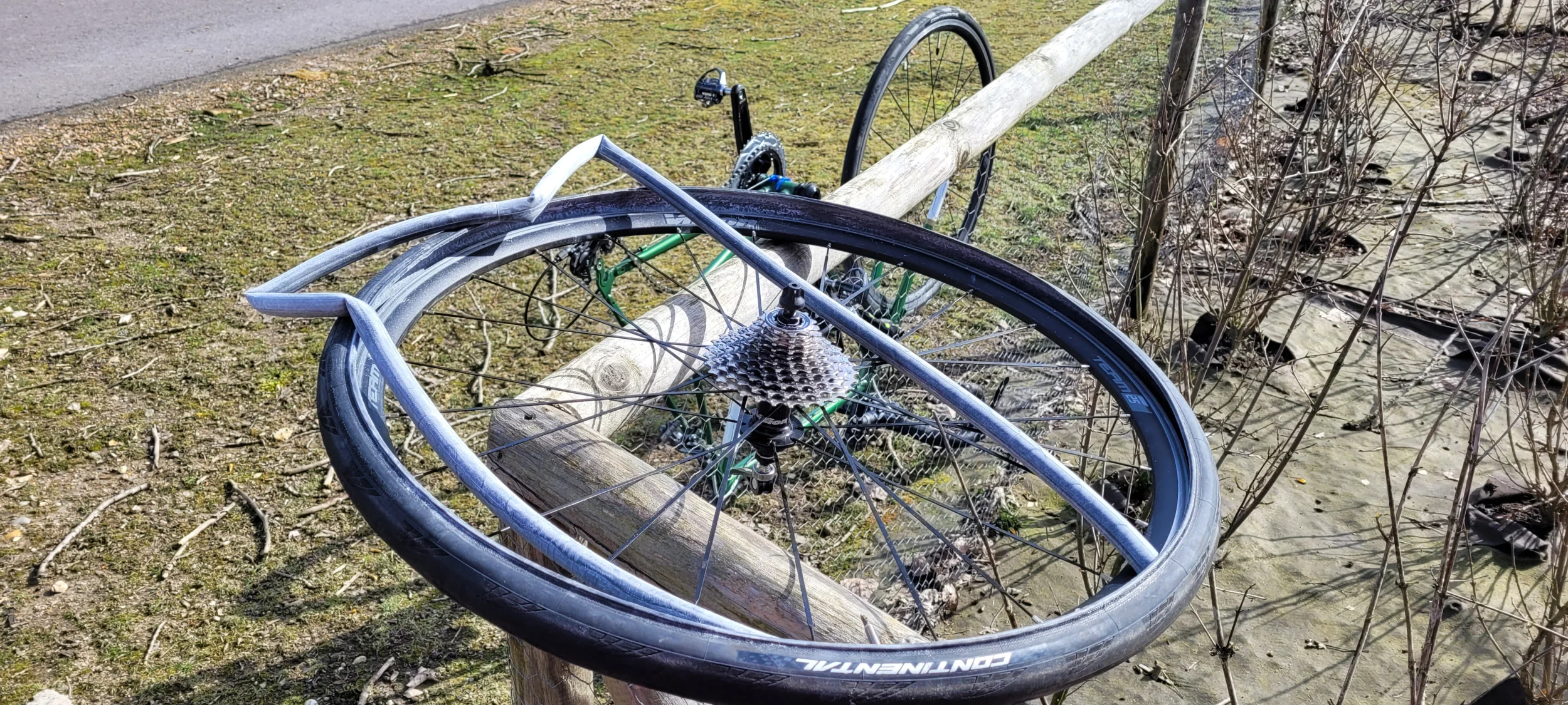

Senast jag körde med slang, nya räsern, hann jag 3600 meter innan det var dags för första punka. På bakhjulet såklart. Köpte omedelbart nya hjul för TL, det är det värt!
Visa bilaga 769542
Jag har kört ganska länge med TL på racern. Två gånger har vänner drabbats av latexmoln på klubbrundor. Två gånger på gruscyklar där den ena var min. När det inte tätar blir det stökigt. Med 6-7 bar i däck blir det extra svårt.
