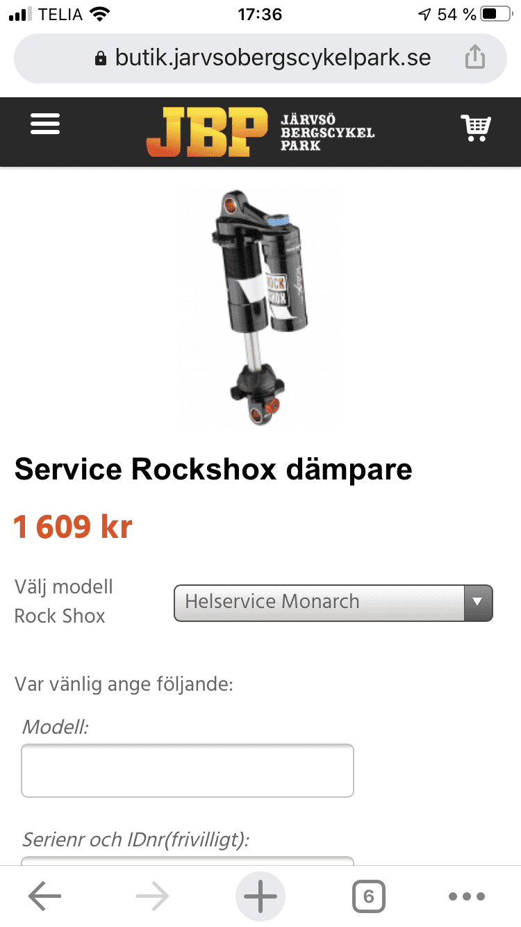

Är det någon som har någon aning om vad en full-service på en monarch kostar nuförtiden?
