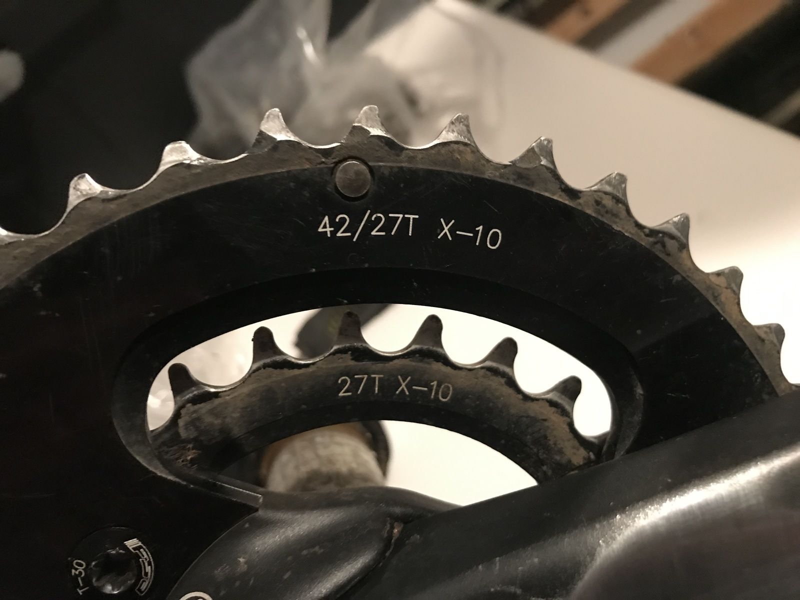

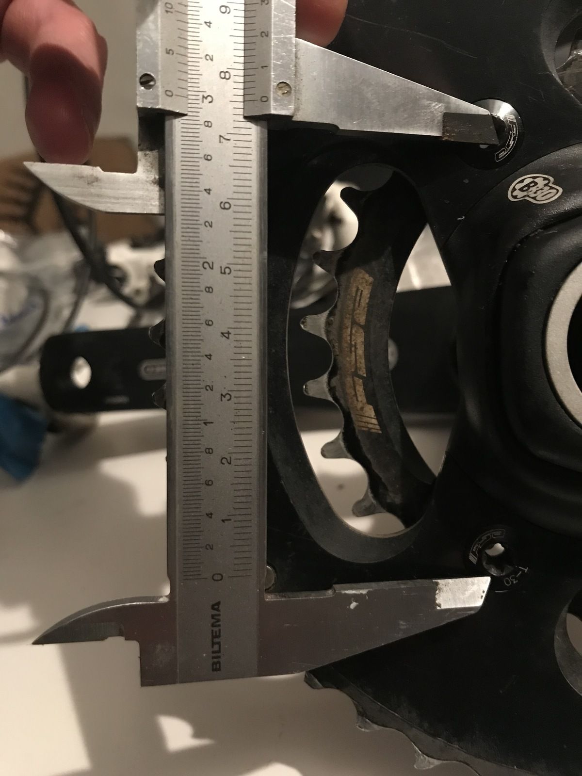

Jag skulle behöva lite hjälp då jag köpt en Cannondale F1 26” 2x10 från 2011 som jag tänkte konvertera till singelklinga men har svårt att hitta rätt klinga.
Jag har 11-36 kassett och cykeln ska användas för lite längre XC distanser så jag tänkte att 34t kanske passar mina ben...
Först lite bilder på mitt vevparti:

Kan någon hjälpa mig... :)
